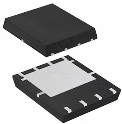

为了实现高效的 BLDC 电机驱动,设计者可以使用诸如适合工业应用的 Diodes Inc. DMTH6010LPD-13 等双 N 沟道增强型场效应晶体管,以及符合 AEC-Q101 的汽车应用的 DMTH6010LPDQ-13 器件。这两个部件都获得了 PPAP 支持,并由获得 IATF 16949 认证的工厂制造。这类 MOSFET 器件具有 2615 pF 低输入电容 (Ciss),可支持快速开关,并具有 11 mΩ 低导通电阻 (RDS(on)),以实现高转换效率,使其适合高频、高效应用。这类器件具有 10 V 栅极驱动,额定工作温度为 +175°C,采用 5 mm x 6 mm PowerDI5060-8 封装,具有较大的漏极焊盘以实现高热耗散(图 4)。具体热规格包括:
· 稳态 RθJA 为 53°C/W,安装在含有 2 盎司铜的 FR-4 电路板上,并有热过孔通向由 1 英寸方形铜板构成的底层。
· RθJC 为 4°C/W
· 额定温度为 +175°C
图 4:DMTH6010LPD-13 和 DMTH6010LPDQ-13 通过其 PowerDI5060-8 封装的大型漏极焊盘实现高热耗散。(图片来源:Diodes, Inc.)
