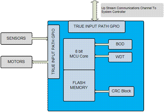

与外界的主要交互是通过硬件层实现的,首先需要支持FuSa的MCU(位于边缘)提供的直接传感器和执行器接口。请参见下面的图2。
图2. 8位单片机的自主安全功能
主要功能包括:
欠压检测(BOD)
拥有理想电源的工作环境十分少见。微波炉和激光打印机会导致灯光闪烁,大型电动工具会触发断路器。自主系统必须提前预知其电源要发生故障,从而可以启用备用电源,或者设置关键数据和输出状态以确保干净的掉电。
这些MCU中的BOD电路可以持续监视电源电压,并以两种特定方式对下降的电压作出反应。首先,当电压超过某个可选阈值时,电压监视(VLM)功能将触发中断,从而在超过实际BOD电压阈值之前立即执行紧急关断任务。超过BOD电压后,设备将保持在复位状态,直到消除此条件。同时,也可以确定复位事件的原因,以确保采取适当的恢复策略,这可能与第一次的上电周期不同。
窗口化看门狗定时器
现代MCU使用看门狗定时器作为故障恢复机制,旨在终止无限循环(又称“自旋锁”)条件,这种条件除了采取严厉的措施外没有任何解决方法。早期版本设置了以秒或毫秒为单位的超时阈值,然后需要在达到此阈值之前对运行代码进行某种类型的“刺激”。确认后,超时阈值重置,倒计时重新开始。懒惰的程序员使用周期性中断服务程序来更新定时器,但是即使系统的其他部分卡在某个无限循环中,这些程序仍会自行继续执行,不会通过系统复位来解决这种情况。
窗口看门狗定时器通过允许指定看门狗服务窗口解决了部分问题。这样一来,看门狗定时器的服务速度不能太慢,也不能太快。这使得依赖已知执行时间短于最大阈值的代码变得更加困难。
循环冗余校验(CRC)代码扫描
CRC代码扫描外设可确保已编程代码映像的完整性。它比单纯的校验和更加强大,因为校验和很容易被数学操作欺骗。可将特定的MCU硬件模块配置为在程序存储器的自举程序部分、应用程序部分或整个闪存阵列上运行扫描。然后,外设会将其CRC结果与附加在指定代码空间末尾的正确校验和进行比较。如果这两个16位数字匹配,则证明代码空间未遭到修改。可将匹配失败配置为产生不可屏蔽中断,以进一步处理该问题。
实际输入路径通用输入/输出(GPIO)外设
在早期的MCU中,如果将GPIO引脚配置为输出,验证引脚电压(即5V)与控制位值(即1)相匹配的惟一方法是使用配置为输入的单独GPIO引脚来读取电压。配置为输出的GPIO引脚不能回读实际电压,而只能回读写入的值;因此,“输入”值始终保持一致。
实际输入路径GPIO单元可以提供到离散的内部输入寄存器的独立电气路径,从而反映引脚上设置的实际电平。虽然该电平只能以逻辑1或逻辑0的方式读取,但它仍可提供足够的反馈来验证写入输出控制寄存器的内容。这两个值应始终保持一致。如果两者之间存在差异,则表明该特定GPIO引脚上存在短路或开路情况,需要适当的处理。
