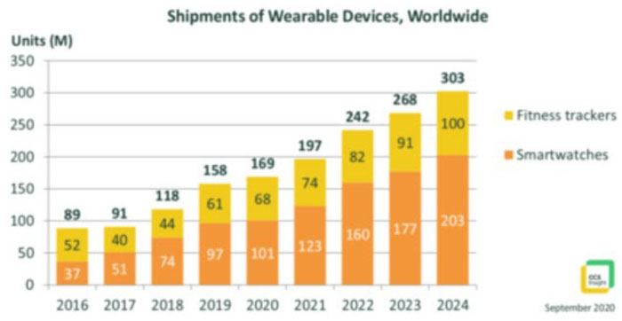

可穿戴装置惊人的成长
可穿戴装置在应用上各不相同,但因为同在一个市场领域,具有共同的特征。可穿戴装置需要尽可能不引人注目,这表示尺寸和重量将推动主要的设计。小型集成装置的可用性是解决方案的一部分,但为装置供电将是最根本的能力。虽然许多自供电可穿戴传感器的研究正在进行,但绝大多数的装置仍需要电池。

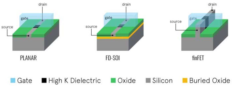

超低功耗制程技术
半导体产业对电力功率十分了解,这不仅关系到一个设备使用多少有源功率有关;随着晶体管密度的增加,它还影响到一个设备可以耗散的热量。晶体管缩放和能量密度之间有关联,因此开发低功耗制程对半导体集成的未来是非常重要的。
着时间推移,出现了几种制程技术。其中包括「全空乏绝缘上覆硅」 (FD-SOI),它在体基板上增加了一个绝缘层来减少主体电容。这提高了速度并降低了噪声,可以用来降低工作电压,进而降低功耗。而较低的噪声也促使一些制造商将其用于模拟IC。
另一项创新技术是在低于传统阈值的电压下操作晶体管。由于相同的原理,这种所谓的数字IC 亚阈值方法可以节省功率;较低的工作电压等于较低的功率。
高性能和低功耗并其实不能真正配合。为了提高性能,半导体产业不久前转向了鳍式场效晶体管(FinFET),但该技术是最近才被用于超低功耗应用。大多数低功耗技术仍然依赖于平面晶体管制程,但FinFET可能是可穿戴技术中的下一个重要小东西。
制程技术不断发展,超低功耗成为设计目标之一
目前正在生产的三种半导体工艺技术,包括用于平面体CMOS硅、用于低噪声和快速操作的全空乏绝缘上覆硅(FD-SOI) 以及用于高性能的鳍式场效晶体管(FinFET)
