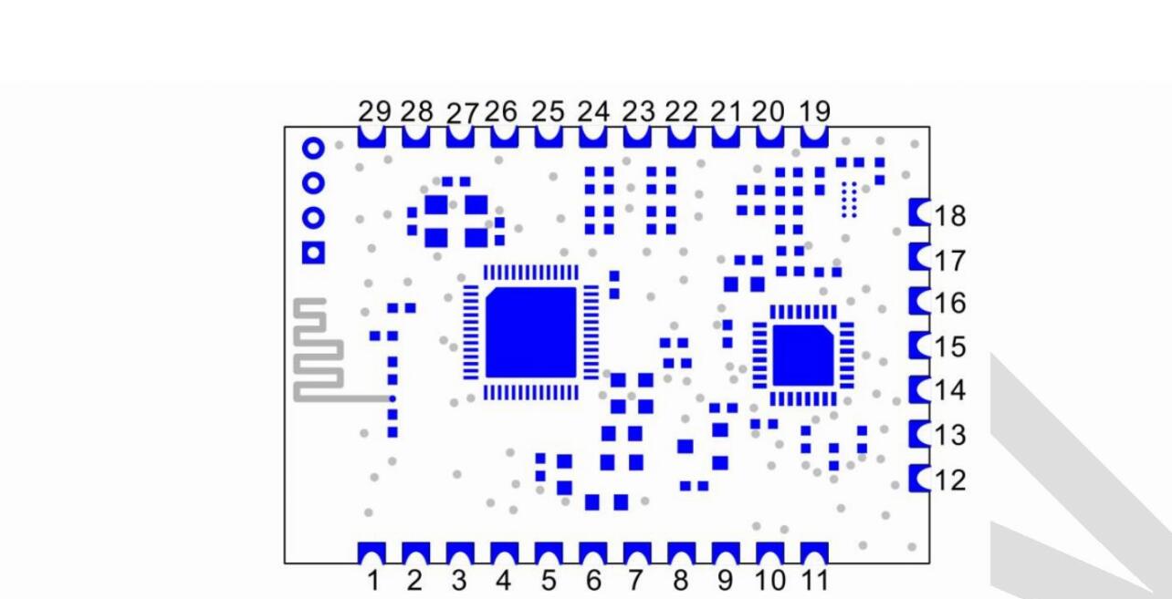

三, 外形框图

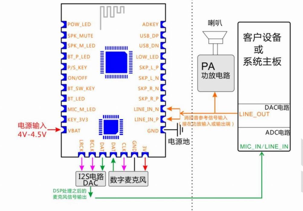

usb连接模式:
1,USB 声卡模式连接方式:.jpg
      当所应用产品设备具有操作系统时,并且有 USB 接口,则可以选用此模式。(常规可兼容的操作系统有电脑 WIN 系列操作系统,安卓 5.0 以上操作系统,以及部分 LINUX 系统及部分 UBUNTU 系统),由于 LINUX 系统版本较多,请以测试为准。
      此模式常规推荐选用双数字麦风,2 个数字麦克风选用参数一致,标准灵敏度-42 dB 条 件下,拾音距离大概 2-3 米,如果需要更大的拾取范围,则选用更高灵敏度规格,比如选用-26dB 规格,无障碍可以达到 5 米以上。
       此模式的最快捷简单,可适用的产品有:
※视频会议设备
※ 智能远程多媒体教育通话系统。
※银行客服通话系统。
※自助服务系统的通话对讲。
※监狱/医院呼叫服务通话系统。
※电梯、企业写字楼、生产车间等广播对讲/监听系统。
※安防通话产品。
    在具有可兼容的操作系统平台,仅仅只需再增加功放电路即可实现完整功能。当只有一个喇叭时,模块的左右声道信号可以分别并接在一起再连接到功放的输入端。

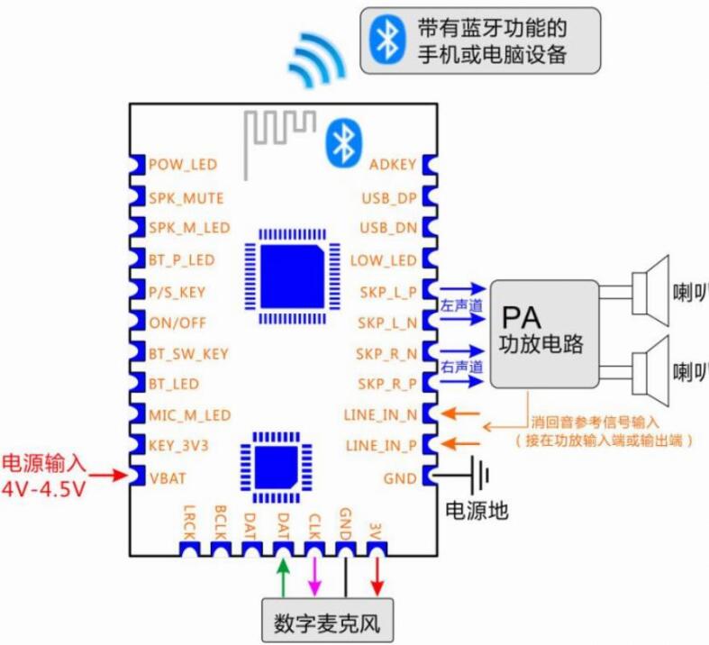

2,蓝牙无线连接方式
      当有些产品没有预留足够的音频接入端口,但具有蓝牙收发功能的设备,比如苹果手机,安卓手机,电脑设备,机顶盒设备等等,需要接入此模块式,可以选用此蓝牙无线连接方式。
      该模块只需在 VBA T 输入对应的工作电压,并且 USB_DP 和 USB_DN 未接入其他设备时,即会进入蓝牙收发模式。通过蓝牙的传送,可以把设备的下行音频信号通过 A-51模块的 SPK 输出进行播放,并且通过 A-51 的麦克风拾取上行音频,传送给设备。
电路设计中,默认配置选用数字麦克风,并加入相应的功放电路,即可完成设计。

3,模拟音频输出连接方式
       此连接模式,可以适配绝大部分有模拟音频输入口或模拟麦克风输入口的主板以及通话设备系统。

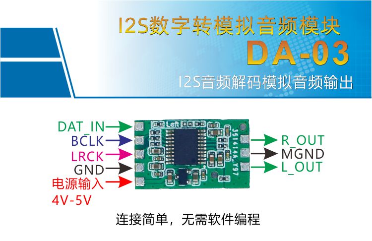

      由于 A-51 经过内部 DSP 消回音及降噪处理之后的输出音频为 I2S 数字信号,在需要接入只有模拟接口的主板及设备时,必须吧这个 I2S 数字音频转为模拟音频。此模式下必须加配一个 DAC 转换电路,即框图中的 I2S 电路 DAC 区域。
本公司为方便部分客户测试及快速应用,设计有配套的 I2S_DAC 解码小板,只需要按相应引脚对应连接,即可输出足够幅度信号的模拟音频信号。

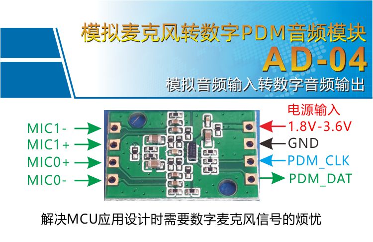

5,纯模拟音频输入和输出连接方式
      此模式同样可以应用绝大多数的主板及系统设备。由于目前行业内数字麦克风的体积型号都以方形贴片封装为主,且封装型号较少,相比之下,传统的电容驻集体麦克风则型号丰富,尺寸封装也很齐全,且很容易适配。对于产品的结构安装,声学上的密封减震,都很方便实现。
因此在对有声学结构要求,以及结构安装困难的产品设计中,为了保证产品设计的完善合理,可以选用此连接方式。
      此模式必须在 A-51 的外围增加 2 个转换电路小板,即 I2S 电路 DAC 转换小板,以及PDM 电路 ADC 转换小板。
     本公司为方便客户测试及应用,设计了配套的 2 种转换小板,只需要按相应引脚对应连接,即可得到足够幅度信号的模拟音频信号。
