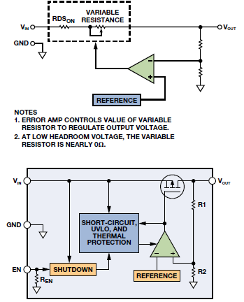

图2显示了LDO的框图。随着负载电流的增加,PMOS调整元件的增益会减小,随后脱离饱和状态进入三极工作区。这会使总环路增益减小,从而导致PSRR下降。裕量电压越小,增益降幅越大。随着裕量电压继续减小,会达到一个点,在该点控制环路的增益降至1,PSRR降至0 dB。
导致环路增益减小的另一个因素是调整元件的电阻,包括FET的导通电阻、片内互连电阻和焊线电阻。可以根据压差推算出该电阻。例如,采用WLCSP封装的ADM7160在200 mA下的最大压差为200 mV。利用欧姆定律,调整元件的电阻约为1 Ω。调整元件可近似为一个固定电阻加上可变电阻。
流过该电阻的负载电流会导致与FET的漏源工作电压之间产生压差。例如,在1 Ω FET条件下,200 mA的负载电流会使漏源电压下降200 mV。在估算裕量为500 mV或1 V的LDO的PSRR时,必须考虑调整元件上的压差,因为调整FET的工作电压实际上只有300 mV或800 mV。
图2.低压差稳压器的框图。

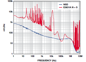

图4展示的是2.5 V ADM7160在500 mV裕量和100 mA负载条件下,相对于E3631A台式电源的输出噪声,该台式电源在20 Hz至20 MHz范围内的额定噪声低于350 μV-rms。1 kHz以下的许多杂散都是与60 Hz线路频率整流相关的谐波。10 kHz以上的宽杂散来自产生最终输出电压的DC-DC转换器。1 MHz以上的杂散源于环境中与电源噪声不相关的RF源。在10 Hz至100 kHz范围内,这些测试所用电源的实测噪声为56 μV rms,含杂散为104 μV-rms。LDO抑制电源上的所有噪声,输出噪声约为9 μV-rms。
图4.ADM7160噪声频谱密度(裕量为500 mV)。

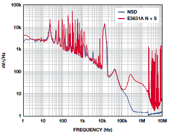

如图8所示,当裕量为500 mV时,整流谐波和12 kHz的峰值清晰可见。输出电压噪声升至3.9 μV rms。
图8.ADM7150噪声频谱密度(裕量为500-mV)。
