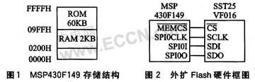

首先简单介绍一下MSP430F149的内部存储地址结构图,如图1所示,这样有助于对它进行IAP的升级设计。
由图1可以看出,ROM和RAM同一个地址空间,寻址空间为64 KB,采用冯·诺依曼结构,使用一组地址数据总线,地址为0000H~FFFFH,RAM地址区域为0200H~09FFH,代码区ROM为 1000H~FFFF。
(2)外扩的Flash芯片结构
为了能够将要升级的文件(一般是 IAR编译出来后,要经过第三方软件换为二进制文件)先保存在一个地方,系统必须外扩1片Flash(当然也可是其他介质)。由于MSP430F149系列单片机的SPI接口有2个,因此选择了具有SPI接口的Flash芯片,如SST25VF016(16 Mb)等系列。该芯片电压为2.7~3.6 V,刚好符合MSP系列单片机低功耗电压的要求,操作指令非常简单。外扩Flash硬件框图如图2所示。根据保存数据的要求,可以设计为多片,使保存的空间更多。在软件设计时,设计好存放升级文件的首地址和该文件的大小。在MSP430F149系列中,该文件一般大小为64 KB。
(3) 存储空间地址划分
为了能详细清晰的说明,可以把HEX文件保存在SST25VF016的开头地址上,即地址从 0x000000~0x010000即可。当然也可以根据项目要求,自定义空间地址。

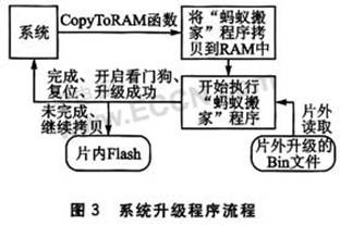

首先假设已经将要升级的文件下载到相应的外扩Flash中了,对于整个IAP程序的设计,分为两个部分:第一,先编写“蚂蚁搬家”程序,即一字节一字节地从相应的外扩Flash地址(事先已经定义好了)中搬移到片内Flash中(从0x1100开始至0xFFFF);第二,编写引导程序(COPY程序),将“蚂蚁搬家”程序拷贝到相应的RAM空间 (0x0200)中,并将PC指向0x0200。
系统升级程序流程如图3所示。
注意:从片外的Flash拷贝到片内Flash中时,一定要将60 KB全部拷贝完毕,否则系统将为不正常。最后要开启看门狗,复位,即PC从0x0000开始。

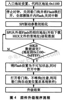

“蚂蚁搬家”程序流程如图4所示。
图4中必须注意:
①必须先固定该程序的人口地址,这样引导程序才能将之拷贝到RAM中,大小要控制在2 KB之内。该程序比较小,一般不会超过2 KB。
②必须将Flash状态锁住,这样在写的时候不容易出错。
③在读取60 KB数据后,打开看门狗。IAP升级系统是根据看门狗不喂狗来自动复位重启系统的。
用户只要根据上面的流程进行编程,就很容易实现IAP升级(这里是重点,也是一个难点)。

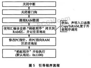

引导程序流程如图5所示。
图5说明:声明一个入口函数,便于外部程序升级时调用。这个引导程序比较简单。由于在片内执行,所以使用汇编语言(mov指令)很容易就可以把蚂蚁搬家程序导入到RAM中。
