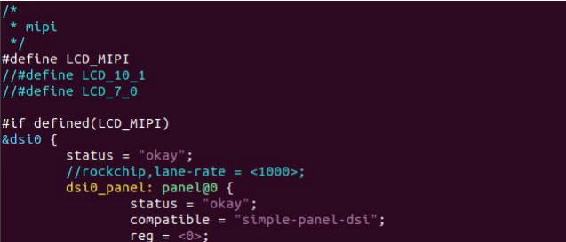

修改 kernel-5.10/arch/arm64/boot/dts/rockchip 目录下的 iTop-3588-mipi0.dts 文件,打开如下
图所示:
如上图所示,支持 MIPI7 寸屏幕,LVDS 10.1 寸 1024*600 屏幕,LVDS 7 寸屏幕,默认支
持 mipi 屏幕,我们如果想要连接某个屏幕,使能对应的屏幕宏定义即可。
