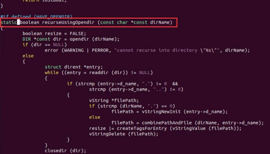

在此目录中打开任意代码文件或任意子目录代码文件,
利用 crtl + ] 跳转到定义,如图所示:
按 Ctrl + ] 跳转后,
再次按 Ctrl + t 跳转回到上次的位置。

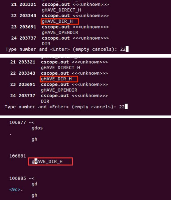

利用 z + t 可以查找光标所在的字符串出现的所有位置,如图所示:
按数字标号跳转到相应位置,如图所示:
