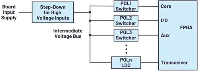

如内核逻辑、输入/输出 (I/O) 电路、辅助电路和收发器等 FPGA 的内部功能器件需要不同的电源轨。这类稳压器通常采用分布式电源架构,为每个电源轨配备一个或多个 DC/DC 稳压器,也称为负载点 (POL) 稳压器。虽然这类稳压器大多使用开关模式电源转换来获得最大能效,但如收发器等对噪声敏感的电路可能需要低压差线性 (LDO) 稳压器。
在小型系统中,降压配电电压通常为 5 V 或 12 V DC,可以直接为 POL 供电。在较大型系统中,配电电压可以是 24 V 或 48 VDC。当使用较高配电电压时,在为 POL 供电的中间电压母线上使用降压稳压器将配电电压降至 5 V 或 12 VDC。POL 提供各个 FPGA 电源轨所需的低电压(图 1)。每个电源轨都有与精度、瞬态响应、定序和其他参数有关的具体要求。
图 1:为 FPGA 供电需要多个 POL 稳压器。(图片来源:Analog Devices)
内核 POL 通常是 FPGA 中最关键的电源。内核电源可低于 1 VDC,电流为数十安培,而且通常有 ±3% 或更高的精确度要求,以防出现逻辑错误。例如,对于具有 ±3% 内核电压容限规范的 FPGA,精确度为 ±1.5% 的稳压器可实现另一个 ±1.5% 瞬态。如果 POL 具有良好的瞬态响应能力,将实现可靠的性能。然而,一个精度为 ±2% 的稳压器要达到所需的性能则相当困难。只有 ±1% 可用于瞬态响应,需要添加旁路电容并可能导致瞬态期间出现逻辑错误。

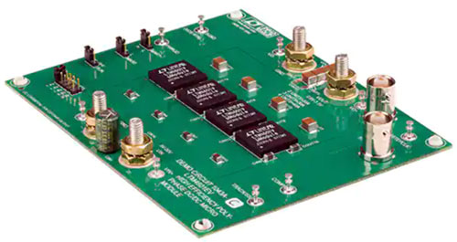

由于如此之多的稳压器位于靠近 FPGA 的地方,因此热管理是一个需要关注的问题。Analog Devices 已组装了一块 PC 板,用来展示使用多个稳压器时的一些热管理选项(图 3)。热性能会受到稳压器的相对位置、气流的方向和大小以及环境温度的影响。
图 3:并联稳压器的热管理演示板。(图片来源:Analog Devices)

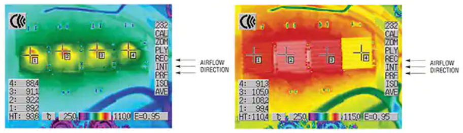

对于首次比较,演示板上的七个位置用于测量温度;位置 1 至位置 4 显示模块的表面温度,位置 5 至位置 7 显示 PC 板的表面温度(图 4)。在这两张热谱图中,外面模块的温度都比较低,这得益于利用三面的 PC 板区域实现更多散热,而中间的模块只通过两面散热。气流也很重要。在左侧热谱图中,有 200 LFM 的气流来自 PC 板底部,而在右边的图中则没有气流。有气流吹过的模块和 PC 板的温度约低 20 ℃。
图 4:增加 200 LFM 的气流可以显著降低模块和 PC 板的温度(左)。(图片来源:Analog Devices)
气流的方向和环境温度也很重要。使用 400 LFM 气流从右向左将热量从一个模块推向另一个模块时,其结果是温度最低的模块在右边,位于中间的模块最热,而左边模块的温度则在前两者之间(图 5,左)。为了补偿较高的环境温度,在 75℃ 下工作的模块上安装散热片。在这种极端条件下,即使增加散热装置,模块温度也会明显升高(图 5,右)。
图 5:50°C(左)和 75°C(右)环境温度与 400 LFM 气流从右到左穿过 PC 板的降温效果。(图片来源:Analog Devices)
