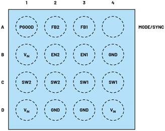

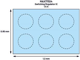

    ADI的LTC33xx平台由开关式降压变换器组成,变换时的开关频率高达5MHz。通过LTC33xx平台为各种应用设计了专门的产品。LTC3315A已针对空间有限的应用进行了优化。它是一个双通道变换器,在尺寸仅为1.64mm × 1.64mm的晶圆级芯片规模封装(WLCSP)中,每个通道可提供2A的输出电流。另外值得一提的是MAX77324。它是一个单通道降压开关稳压器,输出电流为1.5A,外壳尺寸为1.22mm×0.85mm。图3显示了MAX77324封装尺寸。
     图3.一款采用极小封装的开关稳压器
         图4.双降压稳压器IC的封装外形,尺寸为1.64mm × 1.64mm
