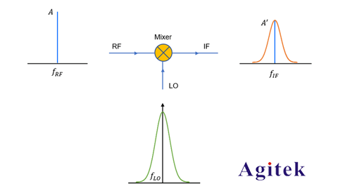

以下图为例,假设RF信号是理想的,LO信号具有一定的边带,在下变频过程中,除了将RF信号变频至IF外,LO信号的边带也会一起搬移至IF。混频器实际上起到乘法器的作用,RF信号与LO信号相乘实现下变频的同时,也会与LO信号边带包含的频率成分相乘,从而使得边带也变频至IF附近。有的文献将此称为互易混频,互易混频使得LO信号的边带搬移至IF。
近端相噪测试通常只关注1MHz频偏范围内的相噪,考虑双边带时,对应的是fc± 1MHz范围内的边带。对于混频器而言,可以认为在2MHz这么窄带宽内的变频损耗是恒定的,这意味着对于图2所示的例子,IF信号的相噪与LO信号的相噪是相同的!这个相噪就是频谱仪自身的相噪“底噪声”,一般称为相噪测试灵敏度,决定了频谱仪的相噪测试能力。
如果待测信号的相噪低于频谱仪自身的相噪,当然是测不出信号真实的相噪水平。检定频谱仪相噪指标时,一般会选择一台相噪更好的信号源,相噪测试结果能够反映出频谱仪自身的水平。
如果要准确测试信号的相噪,则要求频谱仪自身相噪比待测信号好很多,按照经验,至少优异10dB以上,才能保证测试精度!
LO的相噪因互易混频搬移至IF输出信号
