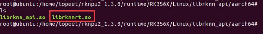

使用配套资料\01_rknpu2 工具” 对于 RK3568 来说,Linux 平台 RKNN SDK 库
文件为 librknnrt.so,如下图所示:
