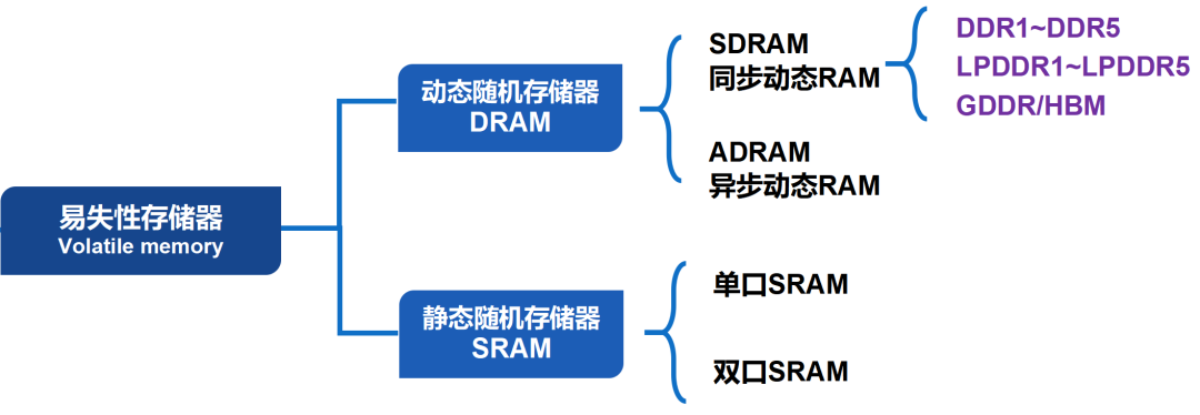

在过去几十年内,易失性存储器没有特别大的变化,主要分为DRAM(动态随机存取存储器)和SRAM(静态随机存取存储器)。它在任何时候都可以读写,RAM通常是作为操作系统或其他正在运行程序的临时存储介质(可称作系统内存)。

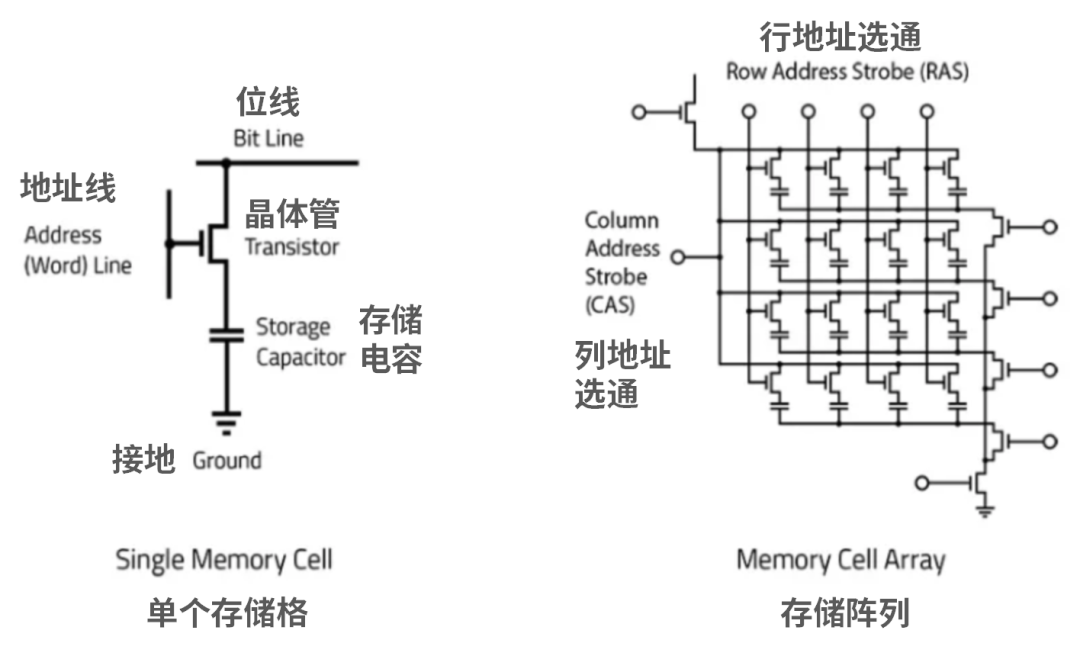

DRAM由许多重复的位元格组成,每一个基本单元由一个电容和一个晶体管构成。电容中存储电荷量的多寡,用于表示“0”和“1”。而晶体管,则用来控制电容的充放电。
由于电容会存在漏电现象。所以,必须在数据改变或断电前,进行周期性“动态”充电,保持电势。否则,就会丢失数据。因此,DRAM才被称为“动态”随机存储器。

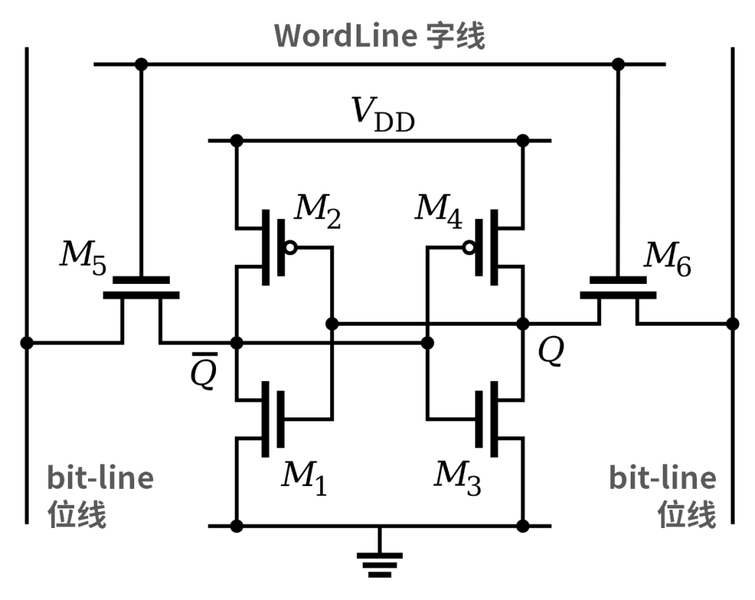

SRAM的基本单元,则最少由6管晶体管组成:4个场效应管(M1,M2,M3,M4)构成两个交叉耦合的反相器,2个场效应管(M5,M6)用于读写的位线(BitLine)的控制开关,通过这些场效应管构成一个锁存器(触发器),并在通电时锁住二进制数0和1。因此,SRAM被称为“静态随机存储器”。
SRAM存储单元
