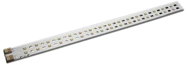

典型的 LED 灯具包括多个串联在一个或多个灯串中的 LED。每个 LED 的驱动电压约为 3.5 V。一个灯串通常包含 10 至 30 个 LED,工作电压为 40 至 100 V,电流约为 0.35 至 1.0 A,具体取决于各个 LED 的亮度(图 1)。
图 1:用于智能灯具的两串各 16 个 LED 的灯串。(图片来源:Onsemi)

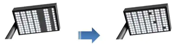

LED 比其他照明技术更可靠,但它们并不完美。LED 可能会出现故障,特别是在高性能灯具中由大电流驱动时,例如那些用于街道照明和工业照明的 LED。LED 故障可能是短路或开路。如果灯串中的一个 LED 发生短路故障,该 LED 会变黑,但灯串中的其余 LED 继续工作。电流继续流经短路的 LED,使其加热到可以成为开路的程度,导致整个灯串变暗。
分流 LED
LED 灯具设计师面临着在更小的灯具中提供更高亮度的挑战。这往往需要 LED 在较高的温度下长期运行,可能导致 LED 故障。尤其是预计工作寿命长达 15 年的路灯灯具。旁路分流器有助于满足对更高工作温度和延长寿命的矛盾要求。当一个 LED 在开路状态下发生故障时,分流器会将该 LED 旁路,保持灯串正常运行,因此灯串不会变暗,只有发生故障的 LED 变暗(图 2)。
图 2:如果没有旁路分流器,单个 LED 的故障会导致整个灯串失效(左)。使用旁路分流器,只有故障的 LED 变暗,而灯串中的其余 LED 继续工作(右)。(图片来源:Onsemi)

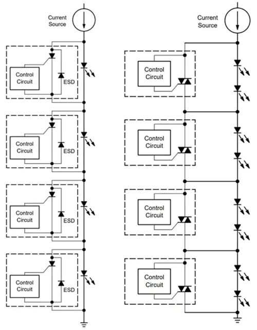

根据灯具设计的需要,分流器可用于绕过一个或两个 LED(图 3)。如果一个 LED 发生故障,绕过每个 LED 可实现最小的亮度下降,而绕过两个 LED 可以将分流器的数量减少一半,适用于对成本更敏感的解决方案。例如,onsemi 的 NUD4700SNT1G 可用于旁路灯串中的单个 LED,如果 LED 恢复工作或被更换,该分流器将自动复位。STMicroelectronics 的 LBP01-0810B 可以旁路 1 个或 2 个LED,提高了设计灵活性并减少了零件数量。LBP01-0810B 还提供针对浪涌的过压保护,符合 IEC 61000-4-2 和 IEC 61000-4-5 标准。
图 3:可用于旁路 1 个(左)或 2 个(右)LED 的 LED 分流器(虚线框内)可用。(图片来源:Onsemi)

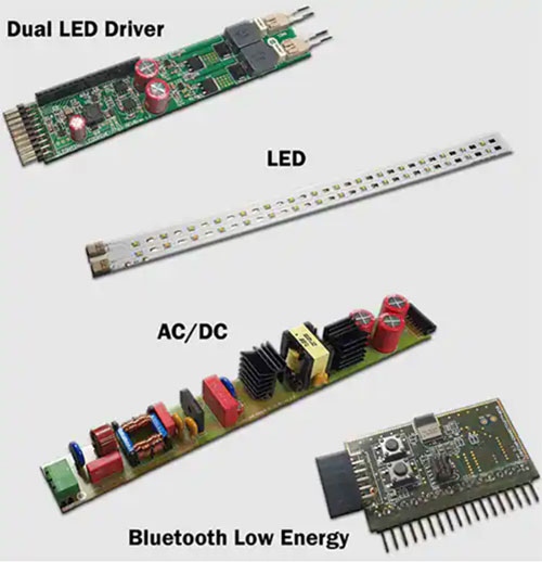

基础的 LIGHTING-1-GEVK 套件包括一个双 LED 驱动器、带有两个 LED 灯串的 LED 板、一个 AC/DC 电源以及一个 BLE 通信模块(图 5)。另有一个 PoE 电源模块,可提供高达 90 W 的电力。套件中各种板的一些关键规格包括:
· 双 LED 驱动器:包括两个 FL7760 LED 驱动器,每个驱动器提供高达 25 W 的功率,效率高达 96%;4,000 步调光,可调低至 0.6%;遥测数据,包括每个 LED 驱动器的电流和电压测量;以及一个可插拔 MCU 模块的接头,支持无线连接。
· LED 板:双独立通道,每个通道有 16 个 LED。一个通道的 LED 额定亮度为 121 lm,另一个通道的 LED 额定亮度为 95 lm,总可用亮度为 7,000 lm。
· AC/DC 电源:包括两个带 PFC 的 FL7740 初级侧调节反激式控制器,在 90 至 270 VAC的输入范围内工作,在 55 V 时输出 70 W 的电力,为 LED 驱动板供电,PF 值超过 0.99,效率超过 91%。
· BLE 模块:互联照明平台使用三种 BLE 服务;照明控制服务由连接的设备用于远程读取和更改 LED 的状态;遥测服务由连接的设备用于监测 LED 驱动器中的电压和电流;PoE 供电服务提供关于 PoE 供电器对设备施加的 PoE 功率限制的信息。
图 5:基础开发套件包括一个双 LED 驱动器、两个 LED 灯串、AC/DC 电源和一个 BLE 连接模块。(图片来源:Onsemi)

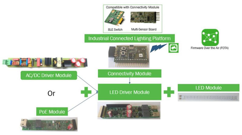

LIGHTING-1-GEVK 套件有两块扩展板,即 BLE-SWITCH001-GEVB 能量收集 BLE 开关,以及 MULTI-SENSE-GEVB 多传感器板(图 6)。LED 的亮度可通过 BLE 开关控制。按住开关时,亮度增加。松开开关或达到最大亮度时,光强度保持不变。再按一次开关,亮度就会降低。多传感器板支持包括环境光传感器、环境传感器和/或惯性运动传感器的系统原型开发。
图 6:LIGHTING-1-GEVK 套件有两个扩展板可用,一个是 BLE 开关,一个是多传感器板(顶部绿框)。(图片来源:Onsemi)
