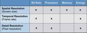

尽管移动视频设备的处理能力一代比一代强大,但用手持设备捕获的HD或SD视频全都需要处理,这样才能被网络服务器上的终端设备播放。表1 给出了不同视频编码参数对解码设备所需资源选择的大致影响。该表专门对采用运动补偿与离散余弦变换(DCT)技术实现视频压缩的基于块的视频编解码器进行了分析。
表1 编码参数的影响
对上述关键参数稍加修改,就会产生迥异的结果。降低细节解析度(可在编码进程中通过提高量化因数来实现)可将视频解码的能耗降低 75%~85%,但视频质量仅下降5%~13%。

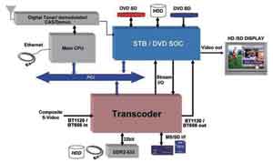

转码硬件必须与整个STB系统中的其他系统进行良好交互,其中包括数字调谐器、解多路复用器 (Demuxer)和解调器、DDR2存储器、PCI总线,以及向STB SoC传输音/视频的高带宽接口。图2是常见的架构示意图。
图2  典型的STB系统架构

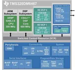

图3 基于达芬奇技术的TMS320DM6467数字媒体处理器方框图
德州仪器(TI)基于达芬奇(DaVinciTM)技术的数字媒体处理器可实施这种架构。该架构的简化版如图3所示。
为了满足多房间观看电视和多频道欣赏的要求,可通过DDR2和PCI连接多个DM6467数字媒体处理器,以在不同设备间交换数据,并确保架构的可扩展性。例如,如果应用需要将摄像机上的SD或HD个人视频通过STB硬盘驱动器传输到手机上,那么通过精巧的工程设计(Clever engineering)方案就可使用另一个解码方法将基于达芬奇技术的DM6467等处理器压缩到服务中。
