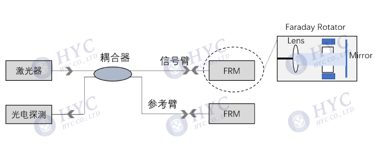

光纤传感的基本原理
在光通信系统中,光纤被用作为远距离传输光波信号的媒质。在实际的光传输过程中,当光在光纤中传播时,容易受到外界环境因素影响,如外界温度、压力、位移、磁场、电场和转动等外界条件的变化,产生光的折射、反射和吸收效应,导致光纤光强、相位、频率、偏振、波长等的变化。如果可以测出光波参数的变化,就可以知道导致光波参数发生变化的物理量大小。这种利用光纤敏感特性来进行测量的信号的技术就是光纤传感技术。

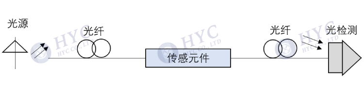

简单地说,光纤传感器的基本工作原理是将来自光源的光经过光纤送入调制器,使待测参数与进入调制区的光相互作用后,导致光的光学性质(如光的强度、波长、频率、相位、偏振态等)发生变化,称为被调制的信号光,再利用被测量对光的传输特性施加的影响,完成测量。整个过程中,光纤及其传感器件起到信号传输和外界物理量感知的作用,是光纤传感的关键组成部分。
传感器的核心功能是实现对外界被测参数的“传”和“感”。感知外界信号的变化,外界信号对光纤中传播的光波实施调制;所谓传输,是指光纤将受外界信号调制的光波传输到光探测器进行检测,将外界信号从光波中提取出来并按需要进行数据处理,也就是解调。
