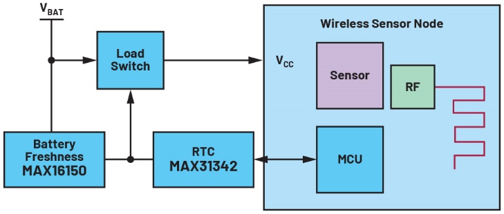

深度休眠模式和运输模式的传统解决方案:使用RTC、负载开关和按钮控制器
传统解决方案通常使用负载开关和RTC来开/关无线传感器节点的电源。使用这种方法时,只有负载开关和RTC处于激活状态,从而将总静态电流减少到纳安级。
休眠时间可以通过无线传感器节点内的微控制器进行编程设置。外部按钮控制器可以连接到负载开关以启用运输模式功能。外部按钮用于退出运输模式,使无线传感器节点进入正常运行模式。
图2.分立式解决方案框图
