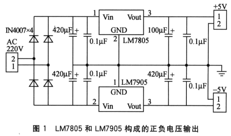

78和79系列分别是正电压和负电压串联稳压集成电路,体积小、集成度高、线性调整率和负载调整率高,在线性电源时代占领了很大市场。LM7805 为固定+5 V输出稳压集成电路(采取特殊方法也可使输出高于5 V),最大输出电流为1 A,标准封装形式有TO-220、TO-263。78和79系列集成电路应用相对固定,电路形式简单,只是正负直流电压输出时应注意变压器最小输出功率和最小输出电压,如图1所示。
根据能量守恒原则,在理想状态下电源输入输出功率相等。在实际中,考虑铜损和其他元器件的损耗,电源的输出功率小于输入功率。78系列和79系列稳压前后直流电压差为2~3 V。由于为正负双电源输出,稳压前后直流电压差应为5~6 V。

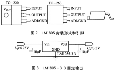

LM1085是一款典型的低压差线性稳压集成电路,输入输出电压差低至1.5 V,输出电流可达3 A。LM1085可以固定输出3.3 V、5 V、12 V,也可通过引脚外围电阻设置调整输出,输出调整范围为1.2~15 V。LM1085-3.3、LM1085-5、LM1085-12为三款低压差(LDO)固定输出集成电路,固定输出分别是3.3 V、5 V、12 V,固定输出方式硬件电路简单,用法也相对固定,同78系列基本相同。封装形式有TO-220、TO-263,如图2和图3所示。
