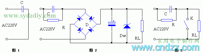

当将不同容量的电容器C(如图1所示),接入AC220V 50Hz的交流电路时,其C的容抗及其所能通过的电流如附表所列。该电流即电容器C所能提供的最大电流值。

(1)经电容器降压后,必须如图2所示经整流、滤波及稳压二极管稳压后,才能获得电压稳定的电源(注:整流电路也可用半波整流)。
(2)电容器耐压最好在630V以上,并应用无极性的电容器,有极性电容器不能用。
(3)在电容器两端并联500K-1M的泄放电阻。
(4)若需要加电源开关,为防止浪涌电流对负载RL并联,如图3所示。
