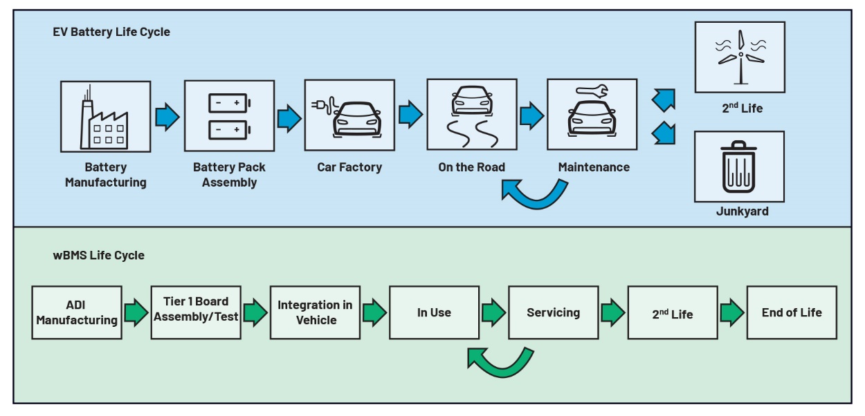

在电动汽车电池的全生命周期中,还可能出现其他安全挑战,如图2所示。ADI公司的wBMS设计方法注重了解电动汽车电池经历的不同阶段——从出厂到部署和维护,最后到下一次寿命或寿命终结。这些使用场景定义了wBMS必须支持的各种功能。例如,防止未经授权的远程访问是在电动汽车部署期间的一个考虑事项,但在制造过程中需要更灵活的访问。另一个例子是在维修期间,修理权法律要求提供一种方式以便车主解决电池或相关wBMS的故障。这意味着必须支持wBMS中的软件以合法方式更新,并且当汽车离开维修站时,更新机制不应损害汽车的安全性。
图2.电动汽车电池生命周期及其相关的wBMS生命周期
此外,当电动汽车电池不再符合电动汽车性能标准时,这些电池有时会被重新部署到能源部门。这需要将电动汽车电池的所有权安全转移到下一生命阶段。电池是没有内置智能的设备,因此与之相伴的wBMS的责任在于,实施适当的安全策略以最好地为电动汽车电池寿命周期服务。过渡到第二生命(梯次利用)之前,必须安全擦除第一生命的所有秘密。

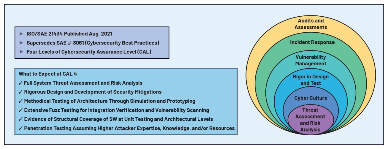

ADI公司预见了这些问题并按照自身核心设计原则(即特别注重维护和增强从流程到产品的安全完整性并进行详尽审查)加以解决。与此同时,ISO/SAE 21434标准“道路车辆:网络安全工程”经过过去三年的开发,已于2021年8月正式发布。它定义了类似的穷举式端到端过程框架,网络安全保证分为四级。车厂和供应商的在1到4的尺度上评分,4表示最高级别的符合性(参见图3)。
图3.ISO/SAE 21434框架与CAL 4期望

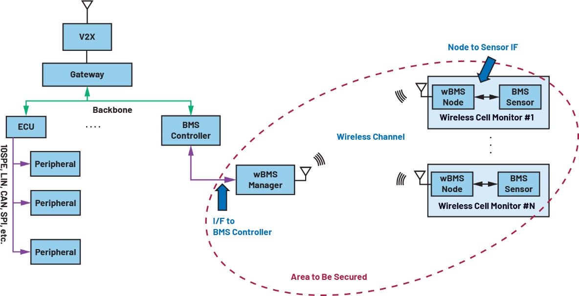

TARA技术有多种选择,包括众所周知的Microsoft STRIDE方法,即通过考虑缩写词STRIDE所表示的六大威胁来对威胁建模:欺骗(S)、篡改(T)、否认(R)、信息披露(I)、拒绝服务(D)和权限提升(E)。ADI将其应用于构成wBMS系统组件的不同接口,如图5所示。这些接口是数据和控制流路径上的自然暂停点,潜在攻击者可能会借此对系统资产进行未经授权的访问。这种情况下,通过扮演攻击者并询问自己,每个威胁与每个接口的相关程度有多高以及为什么,就可以找出可能的攻击路径,并确定威胁发生的可能性,以及如果攻击得逞,后果可能有多严重。然后,在生命周期的不同阶段重复这个思维过程,因为可能的威胁和影响因产品所处的环境(例如仓库与部署)而有所不同。此信息将指出需要某些对策。
以部署期间的无线蜂窝监视器与wBMS管理器之间的无线通道为例,如图5所示。如果资产是来自无线蜂窝监视器的数据,担心将数据值泄漏给窃听者,那么可能需要在数据通过无线通道时加密数据。如果担心数据通过通道被篡改,那么可能需要利用数据完整性机制(例如消息完整性代码)保护数据。如果担心有人识别出数据来自何处,那么需要一种方法来对与wBMS管理器通信的无线蜂窝监视器进行身份验证。
图5.wBMS的威胁面考虑
