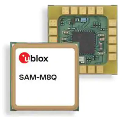

对于可以同时接收 GPS、Galileo 和 GLONASS GNSS 信号的系统,设计人员可以使用 u-blox 的 SAM-M8Q 贴片天线模块(图 4)。在城市街谷等具有挑战性的环境中,或当接收微弱信号时,同时使用三个星座可获得很高的定位精度。为了加速定位和提高精度,SAM-M8Q 支持增强功能,包括准天顶卫星系统 (QZSS)、GPS 辅助 GEO 增强导航 (GAGAN) 和室内消息系统 (IMES),以及广域增强系统 (WAAS)、欧洲地球静止轨道导航重叠服务 (EGNOS) 和 MTSAT 卫星增强系统 (MSAS)。
图 4:SAM-M8Q 模块支持同时接收多达三个 GNSS 源(GPS、Galileo、GLONASS)。(图片来源:u-blox)
SAM-M8Q 模块还能使用 u-blox 的 AssistNow 协助服务来提供 GNSS 广播参数,包括星历数据、历书以及时间或粗略位置,从而大大缩短首次定位时间。AssistNow 离线数据(长达 35 天)和 AssistNow 自主数据(长达 3 天)的长有效期支持更快的首次定位,即使在长时间之后也有作用。

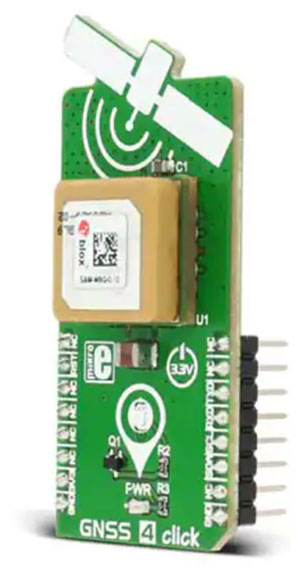

物联网 (IoT) Google Cloud 开发平台是一种连接和保护基于 PIC MCU 的应用的简单方法。MikroElektronika 的 GNSS 4 click 包含 SAM-M8Q 模块,并利用 Microchip Technology 的 PIC®-IoT WG 开发板进行设计,以加快 LAS 智慧城市应用的开发(图 5)。PIC-IoT WG 开发板可为 Google Cloud IoT 用户加快安全云连接应用的开发。此外,PIC-IoT WG 板为设计人员提供了分析和机器学习工具。
图 5:GNSS 4 click 板搭载 u-blox 的 SAM-M8Q 贴片天线模块。(图片来源:Digi-Key)

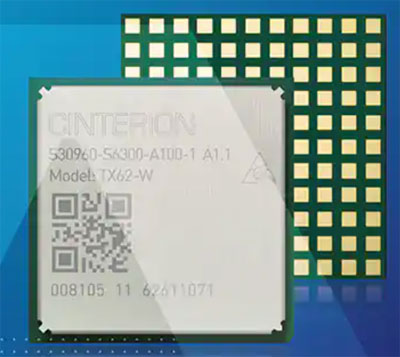

对于可以从多星座 GNSS 支持 (GPS/Galileo/GLONASS) 和全球 LPWAN LTE 连接(从单个模块,利用 Rel.14 第二代 Cat.M1/NB1/NB2)获益的小型 LAS 设备(如跟踪器),设计人员可以借助 Thales 的 Cinterion TX62 模块(图6)。该模块具有一个灵活的架构,支持利用主机处理器运行应用,或利用集成处理器在模块内部运行应用,因此解决方案尺寸可以进一步优化。TX62 支持 3GPP 省电模式 (PSM) 和扩展不连续接收 (eDRx),适用于对功耗敏感的应用。PSM 的休眠时间往往比 eDRX 长很多。更长的休眠时间使设备可以进入比 eDRX 更深度、功耗更低的休眠模式。PSM 的休眠功耗低于 10 μA,而 eDRX 的休眠功耗高达 30 μA。
图 6:TX62 物联网模块支持 LTE-M、NB1、NB2 通信和多星座 GNSS。(图片来源: Thales)
TX62 的安全功能包括安全密钥存储和证书处理,以支持云平台的可信注册,同时保护设备和数据,另外还有在制造期间预先集成到 TX62 根的可信身份。需要时,设计人员可以指定可选的集成 eSIM,以简化物流和制造过程,并通过动态订阅更新和远程配置提高其在现场的灵活性。

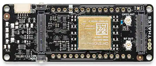

使用Portenta Cat.LAS,简化了ArduinoPortenta H7应用的开发。M1/NB IoT GNSS盾牌 (图7)。该盾板将 Portenta H7 的边缘计算能力与 TX62 的连接能力结合起来,以便支持智慧城市应用以及工业、农业、公共事业和其他领域中的 LAS 资产跟踪和远程监控的开发。基本型 Portenta Cat.M1/NB IoT GNSS 盾板不包括 GSM/UMTS 天线。设计人员可以使用 Arduino 偶极五频防水天线,而不用寻找兼容天线。
图 7:Portenta CAT.M1/NB IoT GNSS 盾板包括 TX62-W 物联网模块(较大黄色方块所示)。(图片来源:Arduino)
Portenta CAT.M1/NB IoT GNSS 盾板的其他优势包括:
· 能够在不改变电路板的情况下改变连接
· 为任何基于 Portenta 的设计增加定位能力和 NB-IoT、CAT.M1
· 显著降低物联网设备的通信带宽需求
· 外形紧凑:66 mm x 25.4 mm
· 工作温度范围:-40°C 至 +85°C(-104°F 至 185°F)
