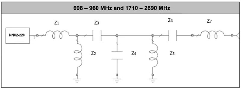

应用说明给出了典型的匹配网络示意图,如图 6 所示,并且包含一个表格,其中针对每个所需频率范围列出了建议的无源元件值。这些值可以作为起始点,需要对其进行调整以考虑意外寄生效应,以及显示器或 IC 等附近元器件的影响。
图 6:建议的双频带匹配网络示意图,另有一个建议的无源元件值表格,可作为设计、分析和评估的起始点。(图片来源:Ignion)
