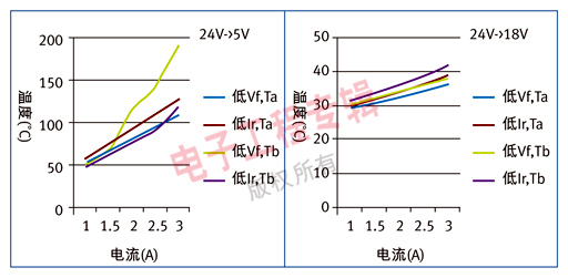

图2表示的是分析结果。此例中的计算使用了PMEG3050BEP(优化为低Ir)和PMEG3050EP(优化为低Vf)二极管。输出电流范围为1~3A。这里比较了低Vf型和低Ir型二极管的温度。初始温度假定为25℃。图中同时给出了Ta(第一次传递温度计算)和Tb(第二次传递)。左侧是5V输出的直流/直流转换器的结果,右侧是18V输出的直流/直流转换器(两者的输入电压都是24V)。计算时假定Rtja采用基本的200K/W,然后根据占空比进行调节。肖特基二极管的数据表给出了瞬时热效应曲线,允许设计者根据具体的脉冲占空比(短暂脉冲电流的热效应要优于连续电流)决定实际的热阻。请注意,任何应用中的二极管总热阻取决于很多因素,布局是其中较为重要的一个。

在图2中可以发现,在上述两种情况中,在第二次温度传递Tb时,低Vf的二极管开始变热。其中的原理是,在电流一定的情况下,二极管因在T2时产生损耗而变热。随着二极管温度升高,漏电流If增加,正向电压Vf减少。然而,增加的速度远高于减少的速度。其结果就是二极管内的总功耗增加较快。在较高的输出电流下PT2也较高,使得PT1增加较快,所以在高电流下斜率较为陡峭。
同样,从中也能看到输入输出电压比的效果。左侧显示的是5V输出、低占空比直流/直流转换器。占空比较低意味着T2较长,PT2就更多。因此,较多的初始热量导致Ir增加更快,PT1更高。最终结果就是随着输出电流增加,二极管温度迅速上升。在较高的电流下,可以看到事实上温度已超出了指定范围之外。右侧显示较高的18V输出电压导致更高的占空比,从而抑制了PT2。二极管内较少的发热量意味着Ir增加较少,因此,PT1和总体温度也都增加较少。
可以得出结论,占空比越高(或者说输出电压和输入电压越接近),二极管的热效应就越佳。例如,如果如前述计算,12V到2.5V的转换器要比12V到5V的转换器更能加重二极管的负担。
