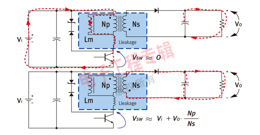

反激式转换器源于降压-升压拓扑结构,其主要缺点是:只有在开关MOSFET导通时间内,该转换器才从源极收集能量。在后来的关断期间,来自一次侧绕组的这种能量从电感传递到输出端。这是反激式和降压-升压拓扑结构的独特特点。(图1)
图1:运行在连续传导模式下的典型反激式电源

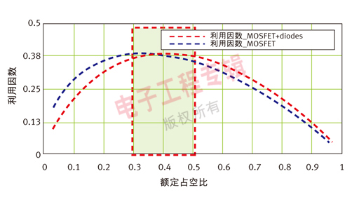

图2:典型反激式转换器的利用因数与占空比的关系,最大化利用因数的占空比为30-40%。

通过最大化占空比的利用系数U(D)函数可以得到最佳占空比:
利用系数(Ui)是用输出功率除以二次侧开关MOSFET和整流二极管的总最大应力之和得出的。
图中的两条曲线显示了只考虑开关MOSFET应力(蓝色虚线)计算出来的利用系数,以及考虑了二次侧开关MOSFET和整流二极管(红色虚线)的利用系数。
要优化额定输入电压的电源效率,一次侧/二次侧变压器匝比应利用占空比来计算,以使利用系数最大化,其典型值在30-40%之间。
上面的曲线考虑的是有源元件上的理论应力电压。在实践中,更重要的是评估MOSFET最大应力电压和变压器数匝比是怎样随其选择的最大占空比而变化的,并选择一个可以在开关MOSFET的一定最大击穿电压内给出“圆形(round)”匝数比值的值。

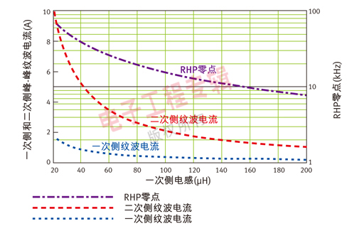

图3的曲线显示了一次侧电感对一次侧和二次侧电流和RHP零点的影响:随着电感的增加纹波电流会减小,因此输入/输出纹波电压和电容大小也可能减小。但增加的电感增加了变压器一次侧二次侧绕组数,同时减少了RHP零点。
图3:典型反激式设计的一次侧电感与一次侧和二次侧电流和RHP零点的关系。
常识建议不应使用过大的电感,以免影响整个系统的整体闭环性能和尺寸,还有反激式变压器的损耗。上述图形和公式只有在连续传导模式下的反激式运行才是有效的。

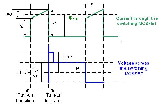

在连续传导模式下,反激式运行的一次侧电流看起来像图4上部所示的梯形波形。
图4:换向期间MOSFET两端的电流和电压波形.
Ib等于一次侧峰值电流:
Ia是从以上的公式(5)得出的平均电流,减去一半ΔIp电流为:
那么开关管的RMS电流可从下式得到:
或其迅速接近:
开关损耗()取决于转换期间的电压和电流、开关频率和开关时间,如图4所示。
在导通期间,MOSFET两端的电压为输入电压加反映在一次侧的输出电压,电流等于平均中间抽头(central top)电流减去一半ΔIp:
在关闭过程中,MOSFET两端的电压为输入电压加反映在一次侧绕组的输出电压,再加上用于钳位的齐纳钳位电压和吸收漏感。开关管关断电流为一次侧峰值电流。

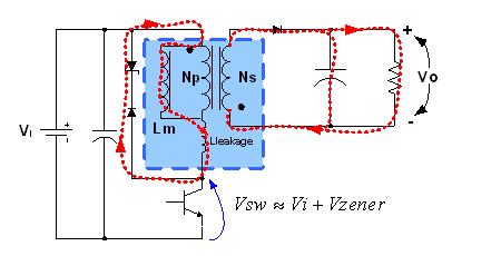

漏感可以被看作是与变压器的一次侧电感串联的寄生电感,其一次侧电感的一部分没有与二次侧电感相互耦合。当开关MOSFET关闭时,存储在一次侧电感中的能量通过正向偏置二极管移动到二次侧和负载。存储在漏感中的能量没有地方可去,则变成了开关引脚(MOSFET漏极)上巨大的电压尖峰。漏感可以通过短路二次侧绕组来进行测量,而一次侧电感的测量通常由变压器制造商给出。
耗散漏感能量的一种常用方法是通过一个与一次侧绕组并联的齐纳二极管来阻断与之串联的二极管实现的,如图5所示。
漏感能量必须通过一个外部钳位缓冲器来耗散:
图5:齐纳钳位电路
齐纳电压应低于开关MOSFET的最大漏源电压减去最大输入电压,但要高到足以能够在很短的时间内耗散这一能量才可以。
齐纳二极管的最大功率损耗为:

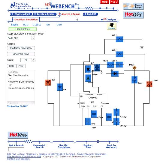

图6显示了一个采用LM5000稳压器的典型5W反激式电源,它是用WEBENCH(r) 仿真的,其输入电压变化范围从10至35V,1A时的输出电压等于5V。该设计遵循上述过程,Coilcraft变压器的一次侧与二次侧匝数比等于3,一次侧电感为80μH,可确保良好的稳压输出电压,最大限度地将一次侧峰值电流降至1.3A以下,也使内部开关MOSFET两端的最大电压低于60V。80μF的一次侧电感保证了二次侧纹波电流峰-峰值在平均电流的30%以内,同时保持20kHz以上的右半平面零点。
图6:采用WEBENCH在线仿真工具的典型5W反激式设计

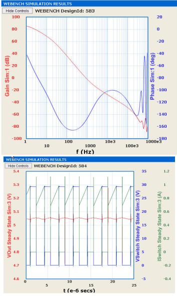

WEBENCH是网上设计工具,用四个简单步骤即可完成实现一个完整的开关电源设计。图7和图8显示了用WEBENCH设计获得的波特图和开关波形。
图7-8:输出电压和开关引脚的波特图和开关波形
