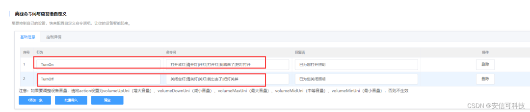

       在基础信息中
  • 行为:即action,用于代码内部识别,必填
  • 命令词:即语音命令词,需要给模组写入的指令,多个命令用 “ | ”隔开,必填
  • 回复语:即命令词对应的回复语,多个回复语用 “ | ”隔开,必填

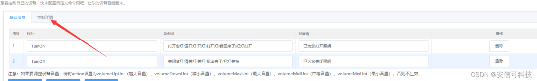

4. 添加控制
在控制详情中添加命令词对应做的控制:

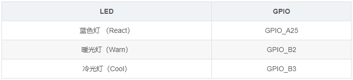

在开发板中,默认引出了三个LED灯,对应的GPIO分别是:
可以添加唤醒状态灯,例如:蓝色灯为唤醒状态灯、暖光灯为被命令词控制灯。

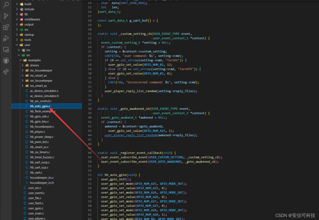

       我们需要在这个SDK中添加一个退出唤醒关闭蓝色LED灯的功能,所以需要看一下代码。我们定制的SDK的功能默认是在user/src/examples/hb_auto_gpio.c中,所使用的Demo是USER_DEMO_AUTO_GPIO :
注册退出唤醒事件及其回调
       在源代码中。默认已经注册了唤醒事件的回调。并且在回调中点亮了蓝色LED灯(GPIO_A25高电平),需要添加的功能:退出唤醒时关闭蓝色LED灯,修改步骤:
  • 注册退出唤醒事件
  • 添加退出唤醒时间回调的功能
//退出唤醒回调static void _goto_sleeping_cb(USER_EVENT_TYPE event, user_event_context_t* context){  event_goto_sleeping_t* sleeping = NULL;  if (context)   {    sleeping = &context->goto_sleeping;   user_gpio_set_value(GPIO_NUM_A25, 0);    user_player_reply_list_random(sleeping->reply_files);     }}
static void _register_event_callback(void) { ....  //注册退出唤醒回调 user_event_subscribe_event(USER_GOTO_SLEEPING, _goto_sleeping_cb);}
