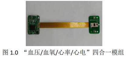

  该手表由两大块组成,分别是蓝牙 DA14580 的数据传输及显示以及内置我们疯壳优质算法的主 核心为 STM32 的“血压/血氧/心率/心电”四合一模组。在该实验中为了更直观的呈现出来效果,采 用独立模组的方式进行演示教学。如图 1.0 所示为“血压/血氧/心率/心电”四合一模组。
图1
