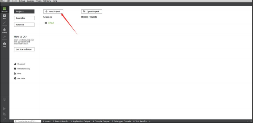

2 然后新建一个 Qt 工程,点击“New Project”新建一个工程 ,如下图所示:

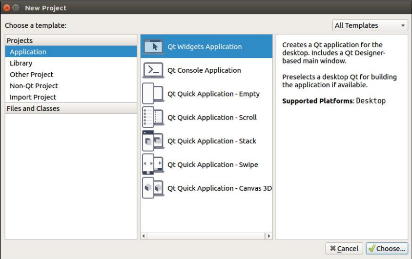

3 选择“Application”->“Qt Widgets Application”,然后点击右下角的“Choose”,如下图所示:

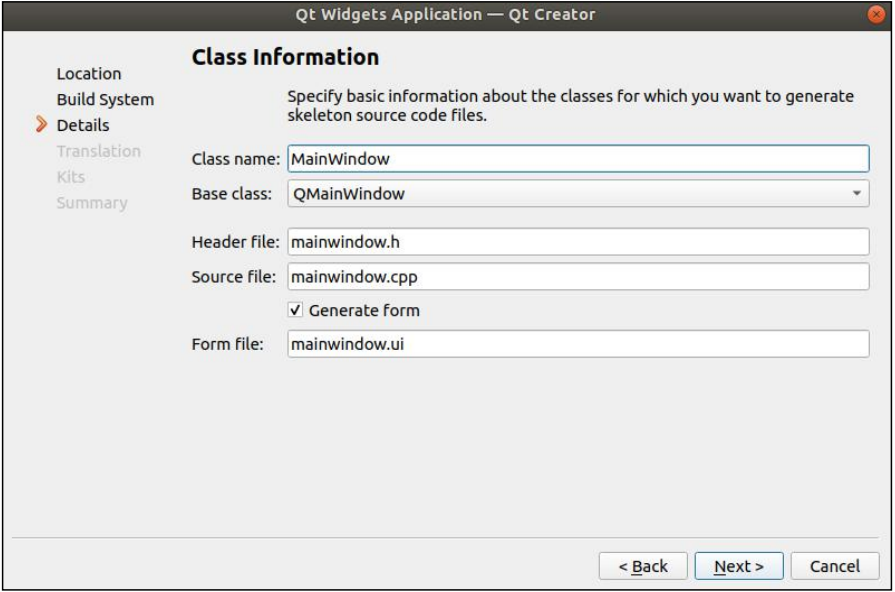

保持默认选项,点击“Next”,如下图所示:
保持默认选项,点击“next”,如下图所示:

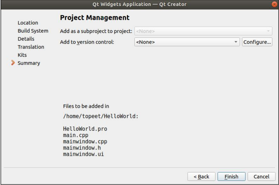

选择默认已添加的“Desktop Qt 5.14.2 Gcc 64bit”作为当前工程的 kit,然后点击“Next”,如下图所示:
点击“Finish”,完成工程的新建,如下图所示:

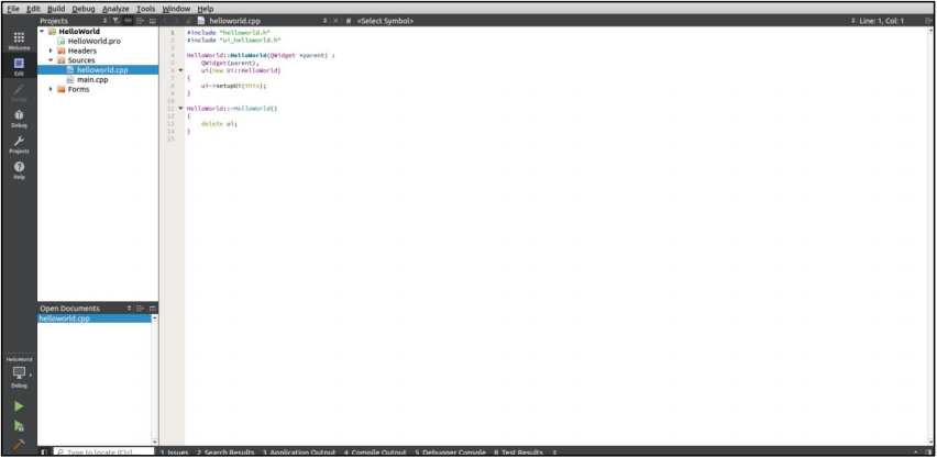

新建工程创建完成,即可显示如下窗口
然后我们点击三角箭头,运行程序,如下图所示:
