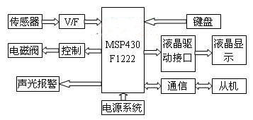

  3 系统总体组成结构及工作原理
  图1 系统总体构成图
  如图1所示,整个系统由单片机主机系统、传感器信号处理电路、液位控制电路、声光报警、键盘、液晶显示、电源模块和通信等模块组成。P1口作为系统的数据线,V/F转换电路的输出信号作为中断请求信号接至MCU的P2.4脚,P2.6和P2.7为执行部件电磁阀的控制信号,分别控制进液、出液电磁阀。声光报警电路的控制信号为P2.5。键盘接口电路通过P3.0,P3.1和P3.2接入MCU用来控制系统的6个按键。系统通过P3.0和P3.3输出信号给74HC245用做LCD汉字液晶显示器的数据接口,P3.0和P3.3用做LCD的控制信号。P3.4和P3.5为MCU的串行通信数据线,经由通信电路与从机连接,用来进行主站、从站之间的串行通信。系统的电源模块产生3.3V、+5V和-5V电压,分别为主机系统和传感器接口电路提供稳定的工作电压。
  本系统通过压力传感器进行液体压力的数据采集,经过V/F转换模块进行液位高度和液体重量的标定,实现高精度的测量。当容器内的液位值超过了设定值或警戒值时,系统自动启动报警电路进行声光提示报警。用户可以通过键盘设定液位的上、下限值和进液、出液量等参数,以便使容器内液位保持设定的液位值。系统采用大屏幕液晶汉字显示,可以显示出当前液位值、设定的液位上下限值、容器内当前液体重量和进液、出液阀门的状态等。主站控制8个从站中的任意一个,并完成主站和从站的同步通信,主站具有该系统的所有功能,并且可以对从站中的液位上下限值等进行设置,主站在巡回检测时,可以任意设定要查询的从站数目、从站号和从站容器中的液位高度。当主站、从站中的液位超过警戒限时,主站可以进行声光报警并能显示报警的从站号。同时从站也可以依据通信协议通过通讯模块将从站号、液位值和报警信号传送给主站,并且从站可以接受主站的控制信息并能自动执行,还可以自动报警和解除报警。系统中从站号可以任意设定。同时该系统还可以实时显示工作环境的温度和时间。

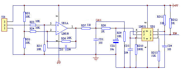

  4.1 V/F转换电路设计
  如图2所示,输入电压经射随器UD1A从LM331的7脚输入,电阻RD7 可以抵消6脚的偏流影响,从而减小频率误差,为了减少LM331的增益误差和由RD10、RD11、CD2引起的偏差,RD13选用51K电阻CD1为滤波电容。当6脚和7脚的RC时间常数相匹配时,输入电压的阶跃变化将引起输出频率的阶跃变化,如果CD3比CD1大的多那么输入电压的阶跃变化可引起输出频率的瞬间停止,6脚的电阻和电容可以差生滞后效应,以获得良好的线性度。

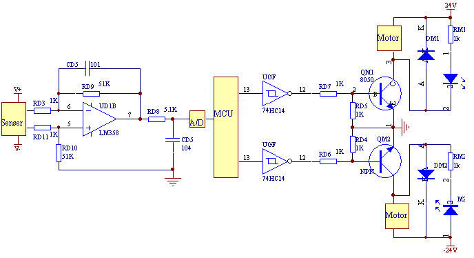

  4.2液位检测及控制电路
  系统通过压力传感器进行数据信号采集,采集到的信号经过运算放大器进行信号放大。放大后的信号送入V/F进行压频转换,将其输出的频率信号作为中断请求信号接至MCU的P2.4脚,由MCU对其进行处理后,将其转换成液位值,并根据液位设定值和上、下限值控制相应的电磁阀,使容器内液位高度与设定值保持一致。为便于电路的调试和观察,每个电磁阀都设有工作状态指示灯,表明当前是出液阀还是进液阀正在工作。其控制电路见图3。
  图3 液位测量及控制电路
  4.3 声光报警电路设计
