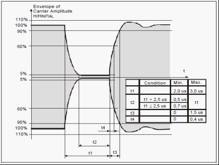

13.56MHz高频RFID系统是目前国内应用最为广泛,技术较为成熟的射频识别系统。相关的国际标准对射频发射频率、信道带宽、发射功率等参数都有明确的要求,特别是RF信号的幅度(功率)随时间变化的情况,标准有着严格的规定。以读写设备为例,读写设备发出的载波信号的幅度变化时间,必须符合ISO18000-3标准对于t1-t4的时间限制。
图二    ISO18000-3 13.56MHz RFID空中接口时间参数规范
通过使用MDO4000独特的触发功能,用户可以轻松稳定捕获RFID的时域和频域信号。如图所示,由于载波信号幅度在变化,使用传统手段很难测量出RF信号从90%下降到5%的T1的时间长度。我们可以打开AvsT调制曲线,它代表了RF信号的幅度相对于时间变化的轨迹。通过自动测量或手动光标测量,我们可以轻松得到T1的准确时间。同理可以完成其他时间参数的测试。

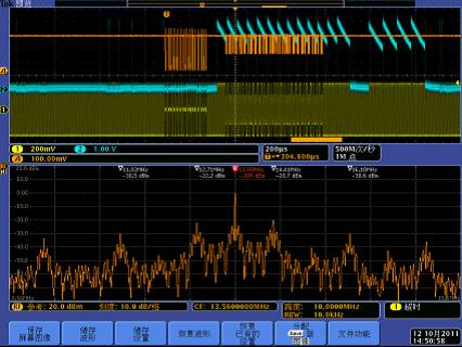

图五  13.56MHz RFID射频信号的时域波形、调制域波形与频谱显示
使用ASK调制方式的RFID系统是通过副载波传输数据信息的。在上图的频谱部分,我们可以清楚地看到射频信号的载波是13.56MHz,副载波信号为±800KHz左右。符合相关规定的要求。如果需要测量射频信号的射频参数,如信道功率、邻道功率比或占用带宽等,通过选择MDO4000的自动测量功能,可以在屏幕中直接显示这些测量结果。

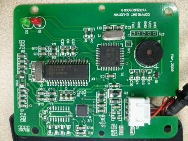

RFID读写器是一个包含了基带微控制器、RF发射和接收模块以及电源和控制总线的复杂的射频嵌入式系统。基带控制信号和系统内部寄存器的状态直接影响系统的工作状态。以我们测试的读写器为例,NXP CLRC632读写控制芯片包含了 压控振荡器、锁相电路、编码、解码、混频和发射/接收功能,芯片的工作受到单片机芯片STC 90c58RD+的控制。
