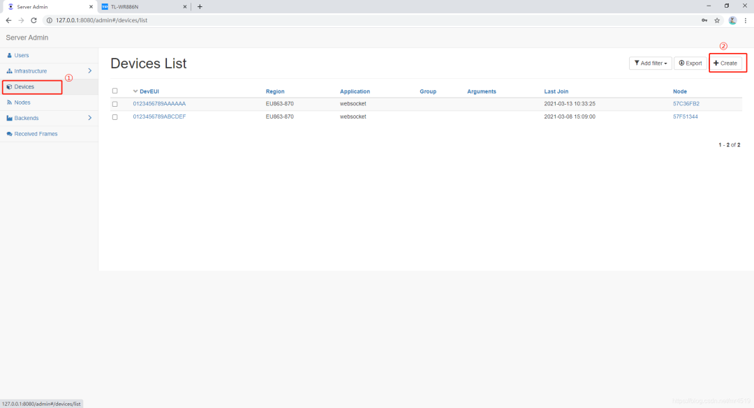

4.3 服务器下设备的添加(OTAA)
我们的LoRaWAN支持OTAA和ABP两种方式入网,先来看下OTAA。
添加设备,自定义入网凭证(LoRaWAN的入网凭证有着严格的格式要求,有兴趣的小伙伴可以了解下)。
DevEUI AppEUI AppKey这三个凭证的参数要保存下来。
点击保存以后,我们的设备就添加成功了,这里添加的OTAA方式的入网凭证,如果是ABP则在另一个分栏内。

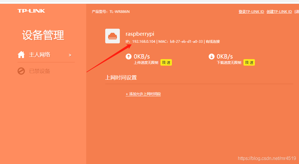

5.1.1 网关上电
网关使用以太网口连接到和服务器同一局域网下(同一个路由),并且记下当前设备(网关)的IP地址。

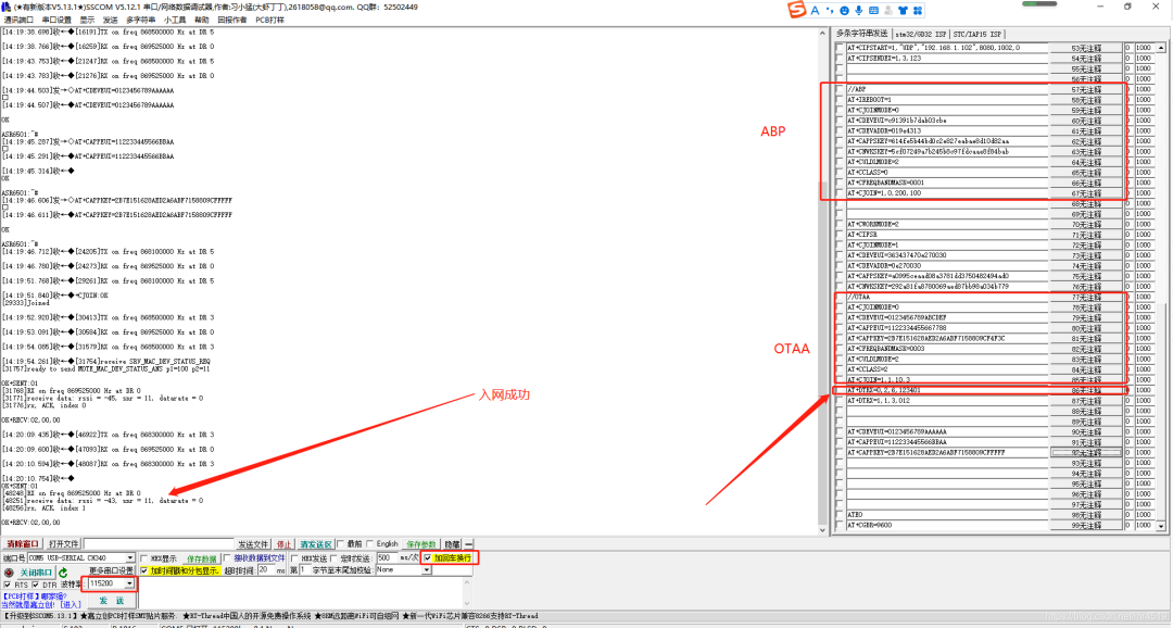

6.1 AT指令流程
此测试采用的是Ra-08H-Kit,使用AT指令写入我们建立节点设备时候的入网凭证。
OTAA的入网流程,参数可变,流程仅供参考。
节点上线成功
6.2 数据上行测试
数据发送测试,发送有两种,带回应和不带回应的,发送后在服务器此页面上可以看到数据(刷新一下页面)
