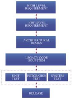

需求跟踪矩阵是一种用于管理和跟踪需求的习惯做法,在管理软件需求和系统所用SOUP项目方面起着重要作用。RTM能够通过医疗器械应用的架构设计在与SOUP有关的高级需求之间实现可追踪性(图2)。
图2 需求跟踪矩阵(RTM)在开发生命周期模型中起着重要作用,即使是在SOUP项目是系统的一部分的时候。各个阶段的典型产物都直接与需求矩阵相连,各个阶段的变更都会自动更新RTM。

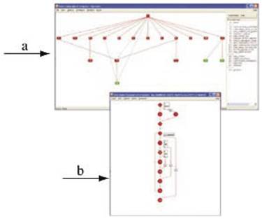

大多数情况下,SOUP项目是作为源代码提供的,但是不带设计文件,这样就很难分析它们。使用现代测试工具有助于实现早期代码设计可视化。
不论它是否应用于语句模块、进程(或类)、应用和/或系统,现代测试工具提供的系统可视化设施功能都非常强大。应用和系统实体的分层示意图如图3a内的静态调用图所示;图3b内的静态流程图展示了整个程序模块的控制流程。利用彩色编码图对于了解SOUP极有好处。这类调用图和流程图只是综合分析代码内使用的所有参数和数据对象的一部分优势。
图3 静态调用图(a)和流程图(b)以图形的形式分别说明了代码的结构和逻辑。
