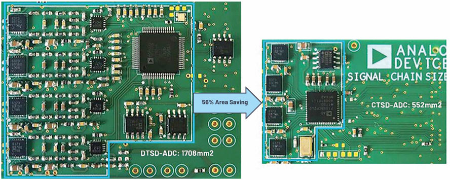

图2.DTSD和CTSD的尺寸对比,显示使用CTSD ADC可以明显减小尺寸
优化设计、降低BOM成本并减小尺寸的一种方法是使用μModule®器件。这些器件是高度集成的解决方案,包含转换器、缓冲器和无源组件。采用这种新型CTSD技术,就可以直接驱动ADC,无需将放大器用作缓冲器。此外,这种新拓扑还可以简化滤波器设计。图1显示传统的离散时间ADC (DT-ADC)和CTSD转换器之间的区别。与传统设计相比,CTSD设计可以将尺寸缩减68%。
