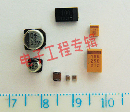

三种用于电源旁路的常用电容
从顶部开始沿顺时针方向依次为(刻度为毫米):
100 μF/6.3 V聚合物固态铝电容
1 μF/35 V和10 μF/25 V固态钽电容
1 μF/25 V、4.7 μF/16 V和10 μF/25 V多层陶瓷电容
10 μF/16 V和22 μF/25 V铝电解电容

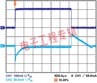

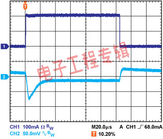

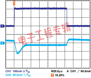

输出电容还会影响调节器对负载电流变化的响应。控制环路的大信号带宽有限,因此输出电容必须提供快速瞬变所需的大多数负载电流。当负载电流以500 mA/μs的速率从1 mA变为200 mA时,1μF电容无法提供足够的电流,因而产生大约80 mV的负载瞬态,如图1所示。当电容增加到10 μF时,负载瞬态会降至约70 mV,如图2所示。当输出电容再次增加并达到20 μF时,调节器控制环路可进行跟踪,主动降低负载瞬态,如图3所示。这些示例都采用线性调节器ADP151,其输入和输出电压分别为5 V和3.3 V。
图1:瞬态响应(COUT=1 μF)
图2:瞬态响应(COUT=10 μF)
图:瞬态响应(COUT=20 μF)

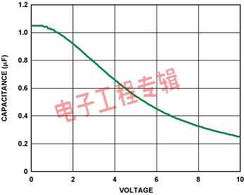

图4所示为采用0402封装的1 μF、10 V X5R电容与偏置电压之间的关系。电容的封装尺寸和电压额定值对其电压稳定性影响极大。一般而言,封装尺寸越大或电压额定值越高,电压稳定性也就越好。X5R电介质的温度变化率在-40℃至+85℃温度范围内为±15%,与封装或电压额定值没有函数关系。
图4:电容与电压的特性关系
要确定温度、元件容差和电压范围内的最差情况下电容,可用温度变化率和容差来调整标称电容,
如公式1所示:CEFF = CBIAS × (1 – TVAR) × (1 –TOL)(1)
其中,CBIAS是工作电压下的标称电容;TVAR是温度范围内最差情况下的电容变化率(百分率);TOL是最差情况下的元件容差(百分率)。
本例中,X5R电介质在–40℃至+85℃范围内的TVAR为15%;TOL为10%;CBIAS在1.8 V时为0.94 μF,如图4所示。将这些值代入公式1,即可得出:CEFF = 0.94 μF × (1 – 0.15) × (1 – 0.1) = 0.719 μF
在工作电压和温度范围内,ADP151的最小输出旁路电容额定值为0.70 μF,因而此电容符合该项要求。
