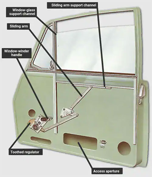

让我们看一下简陋的车窗。直到大约 50 年前,这些车窗都是通过一个简单的手动旋转摇杆驱动的机械连杆来手动操作的;车里的人都必须用自己的“手臂”作为动力源来控制自己的车窗(图 1)。
图 1:手动、摇杆操作的车窗是多年来的唯一选择。(图片来源:《汽车如何工作》)

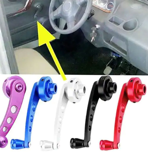

如果摇杆坏了,你可以在任何一家汽车用品商店买到一个普通的替换摇杆,同时装饰性摇杆也很流行(图 2)。
图 2:当车窗是摇杆操作时,普通的替换摇杆和装饰性的摇杆是汽车用品商店的标准物品。(图片来源:Joom SIA)

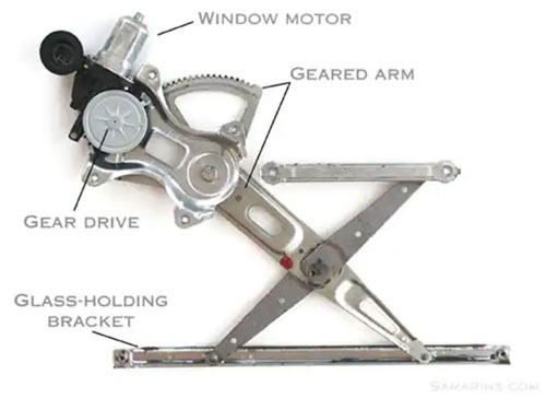

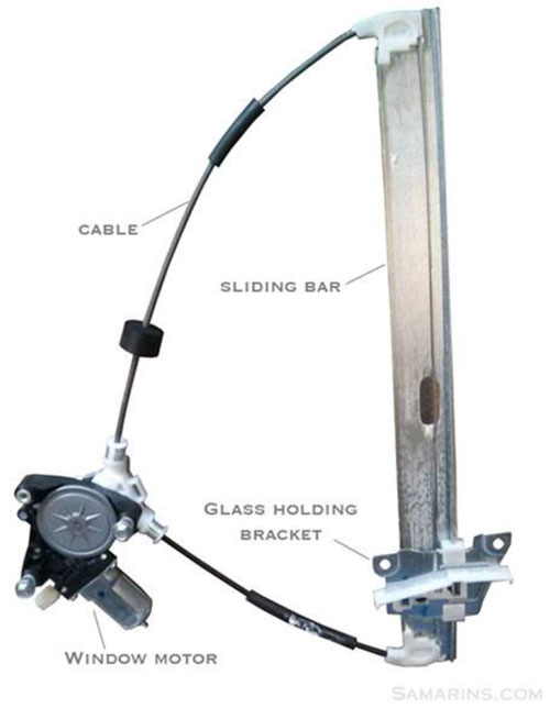

这种结构正式名称车窗调节器,采用两种基本机构:福特的电缆式调节器(图 3)和丰田的齿轮驱动式车窗调节器(图 4)。
图 3:福特车窗调节器的动力机制使用了电缆和滑动组件。(图片来源:Samarins)
图 4:丰田的动力机制基于一个齿轮式“剪刀”结构。(图片来源:Samarins)
无论使用哪种机械设计,两者都有一个共同点,即都使用非稳压 12 伏直流电直接从汽车电池通过单独的驾驶员/乘客控制开关进入车窗电机。因此,将这一“便利功能”纳入汽车,增加了越来越厚的电缆线束的负担和在车辆周围布线的挑战。

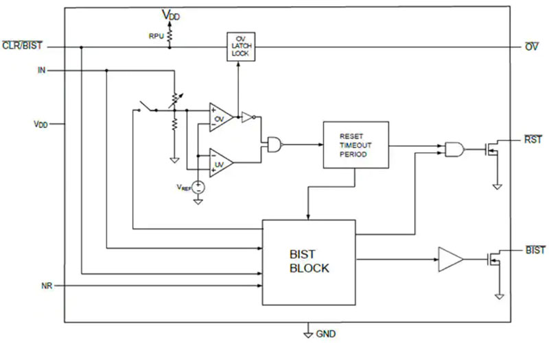

这只是 MAX16137 的一个用处。此外,其独特的内置自检 (BIST) 诊断能力可在上电期间监测内部复位电路的健康状况(图 6)。如果 BIST 失败,MAX16137 将其 BIST 输出拉低,以提醒相关的处理器。
图 6:除了严格的电源管理外,MAX16137 还有一个 BIST 块,可在上电期间监测内部复位电路的健康状况。(图片来源:Maxim Integrated Products)
