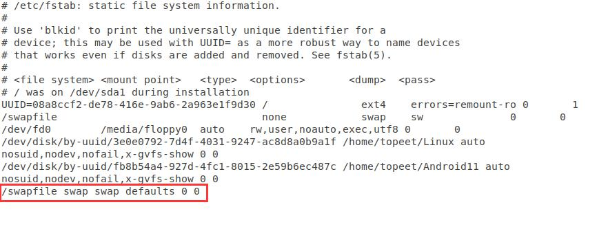

要让创建好的 swap 分区永久生效,可以将 swapfile 路径内容写入到 /etc/fstab 文件当中:
sudo vim /etc/fstab
在/etc/fstab 文件最后添加如下内容:
/swapfile swap swap defaults 0 0

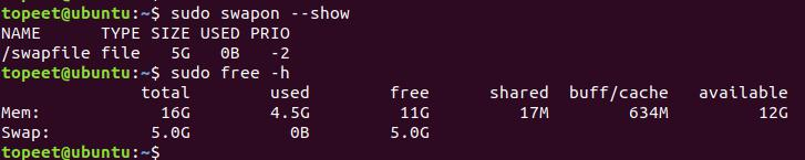

使用 swapon 或 free 命令验证 SWAP 是否处于活动状态,如下所示:
sudo swapon --show
sudo free -h

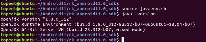

3) 配置 Java 环境变量,Android11 源码里带有 Open JDK8 的配置脚本,在 Android11 源码根目录下,命名为
javaenv.sh。可直接执行以下命令,配置 JDK1.8
source javaenv.sh
输入以下命令查看 java 的版本,如果 Java 版本是 1.8 版本,接下来便可以编译 Android11 源码。
