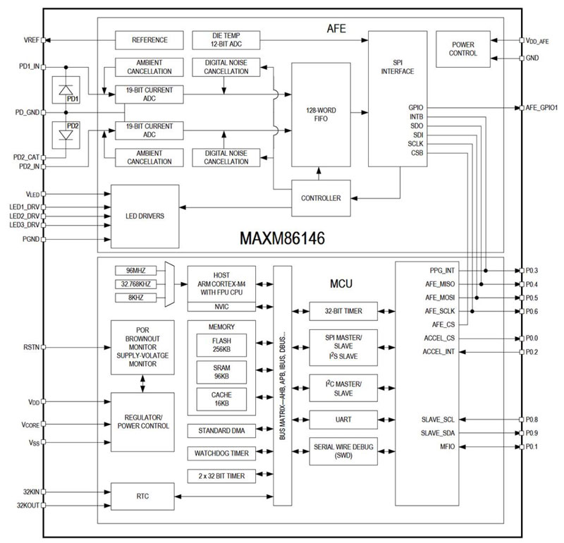

除了两个集成光电二极管,该模块还包括 Maxim Integrated 的 MAX86141 双通道光学模拟前端 (AFE) 和基于 Arm Cortex-M4 的微控制器,后者是 Maxim Integrated 的 MAX32660 Darwin 微控制器的生物传感优化版(图 1)。
图 1:Maxim Integrated 的 MAX86146 生物传感模块在紧凑型封装中集成了光学 AFE、微控制器和光电二极管。(图片来源:Maxim Integrated)
