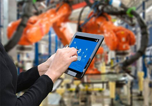

图 2:工业 4.0(也称为工业物联网或 IIoT)与无线技术的采用密不可分。这些无线技术采用标准化接口,允许各种设备和计算系统之间进行连接,包括用作人机界面的移动设备(如图所示)以及无数其他用于互通机器状态信息的现场无线组件。(图片来源:Getty Images)
