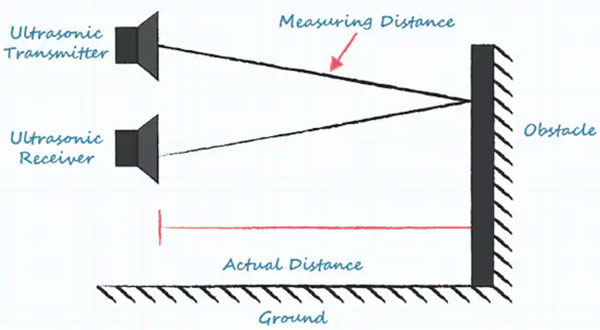

请注意,d是声脉冲在两个方向上的测量距离--必须乘以0.5来计算一个方向上的传播时间,最终等于到物体的距离。
最简单的超声波传感器配置成发射器和接收器相邻形式(图 1)。这种安排最大限度地提高了从发射器沿直线传播的声音量,同时以直线方式反射到接收器,从而有助于减少测量误差。
超声波收发器则将发射器和接收器组合在一个外壳中。这进一步提高了测量精度(通过最小化它们之间的距离),同时具有减少电路板空间的额外好处。
图 1:基本超声波发射器/接收器布置。(图片来源:CUI Devices)
