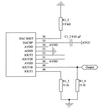

扫频发生器在本系统中产生宽频带扫频信号以激励待测电容, 当电容较大时,以常见的电解电容为例,假设电容为1 000  F, 其寄生电感为100 nH, 则按照式(1)可计算出其自谐振频率为15. 9 kHz, 谐振频率较低;另以瓷片电容为例, 假设其电容值为10 pF, 寄生电感约为10 nH, 则其自谐振频率为500 MHz 这两个信号频率相差了4 个数量级, 这就需要1 个宽带的信号发生器, 这也是本部分的设计难点所在。若采用传统的模拟信号发生的方法, 为了实现信号频率的可调, 一般会采用变容二极管构成的LC 振荡器, 然而在信号频率较低时, 所需要的变容二极管的电容量会很大,而传统的变容二极管电容值一般只是几个pF 至几百pF ,很难满足低频振荡要求。为了简化扫频电路, 以及实现数字化控制, 这里采用DDS 技术产生宽带信号。DDS 采用的是DA 转换器的原理, 通过计数器累加实现的连续波形输出 , 而DDS 芯片外围电路简单, 通过写它的寄存器便可实现信号频率的调节, 同时产生的信号频率分辨率高,一般可以达到0. 01 Hz 级别, 信号频率的跨度大, 可以实现从几Hz 到几百MHz 的连续信号, 非常适合做扫频发生器。这里采用了AD9854 这款DDS 芯片, 它在300 MHz 时钟驱动下,按照乃奎斯特采样定律可以产生最高150 MHz 的信号,为了得到信号较好的频率则一般只得到最高100 MHz 的信号。若要得到高于100 MHz 的信号, 则可采用其高次谐波得到。基于AD9854 的信号发生电路如图4 所示。限于篇幅,仅画出了关键的输出部分和电流设置部分。AD9854 内置4~ 12 倍频的时钟倍频器, 因此可以外加1 个较低频率的时钟,通过倍频器倍频至300 MHz, 这样可以极大的降低高速片外时钟对系统造成的电磁兼容性问题。AD9854 内部有1个频率控制字寄存器,通过写该寄存器的值便可以改变输出信号的频率, 非常适合数字控制。同时由于时钟采用的时晶体振荡器,因此输出频率的稳定度和分辨率都非常高, 一般为10- 6数量级。

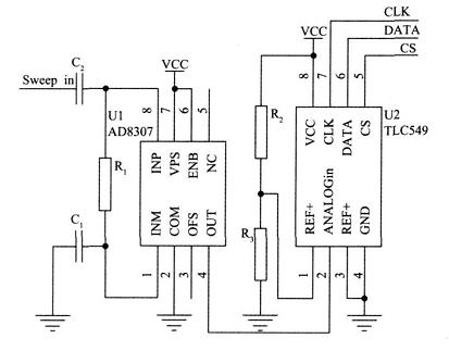

谐振点检测电路主要由检波器和AD 转换器组成, 其中常用的检波器有峰值检波器、有效值检波器和对数检波器。由于这里的检波只是为了检测出谐振点, 因此对检波器的种类没有特殊要求, 这里采用AD8307 这款宽带对数检波器。A D8307 可以实现DC 500 MH z 频率范围内的对数检波器, 其输出为直流电压, 输出与输入功率( 以dBm为单位) 呈线性关系。
由于该检测电路只是检测出谐振点,即图2 中的最低点, 只是一个比较关系, 并未对检测到的最低点的电平精度有很高要求, 因此对采样电路的精度要求不高,又因为对数检波器的输出是直流信号, 所以常见的大多数低速AD 转换器都可以满足要求。这里采用串行8 位的AD 转换器TLC549。TL549 采用三线制串行控制方法, 很方便与单片机控制器接口。该检测电路的原理图如图5 所示。
图5  谐振点检测电路
