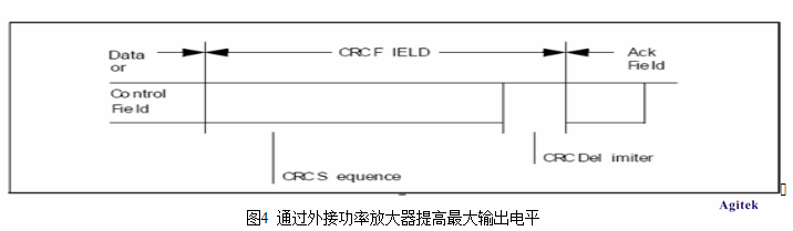

一般来说,经济型信号发生器的最大输出电平通常不会大于20dBm,如果你想得到更大的信号功率,外接功率放大器是一个不错的选择。在这里需要注意的是,大信号的谐波电平通常都比较高,外接功放以后,谐波电平增长的幅度会更大,如果你对信号的频谱纯度有一定的要求,可以参考方法三,在功放后面再加一个合适的低通滤波器,从而减小谐波分量对测试结果的影响,如图4所示
