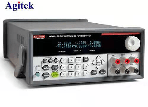

一、为什么需要台式电源呢?
在工程师或电路设计人员需要测试某个器件(一般称为被测器件DUT)时,他们要为被测器件提供设定的电压电流。台式电源允许工程师设置和提供特定电压,为DUT供电,确认器件以预计方式工作。如果不符合预计方式,那么就要调试并再次测试

尽管台式电源种类繁多,但这些仪器在广义上可以分成三大类:
1、单通道和多通道电源
单通道台式电源指的是只有一个可控输出,而多通道电源则有两个或以上的输出。多通道电源一般用来开发同时采用数字电路和模拟电路或双极电路的器件。
2、双极电源和单极电源
单极电源只能提供正电压。工程师可以在技术上切换连接电源的引线来提供负电压,而双极电源则既能提供正电压,也能提供负电压。双极电源能够处理更多种类的功率应用,但价格较高,使用起来更复杂,因此许多工程师在DC功率应用中选择单极台式电源。
3、线性电源和开关式电源
线性电源能够提供高精度测量,噪声或信号干扰非常小。但它们一般更重,尺寸更大,提供的功率较少,效率较差。开关式电源更紧凑,提供的功率更多,但一般有高频噪声,测量精度较差。开关式电源通常用于功率密度成问题的应用,比如要在很小的空间内获得高得多的功率,而线性电源则用于要求为小的模拟电路供电的应用。
