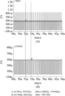

下图3给出电流检测电路的仿真结果。
图3 电流检测电路的仿真波形
从输出波形的测量可知, 当电感电流IL 最大值如A 点测得的479. 55 A 时, 检测电流Is 最大值如B点测得的486. 81 A, 基本上满足了:
故所设计的电流检测电路能很好满足设计要求。
