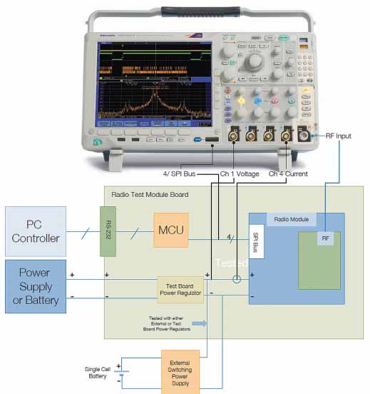

在下面的讨论中,被测器件将使用一块灵活的无线电集成电路,其已经集成到无线电测试模块中,即Microchip Technologies MRF89XM8A。这个模块采用MRF89XA集成电路无线电及滤波和天线匹配。为进行演示,这个模块安装在Microchip Explorer 16电路板上,与电脑一起使用,对无线电设置进行编程。
为演示使用开关电源对无线电供电的影响,我们使用升压转换器集成电路Microchip MCP1640,其集成到MCP1640EV评测电路板上。这个转换器以大约500 kHz频率开关,这一频率对开关稳压器十分常见。它可以提供无线电模块所需的3.3 V输出电压,支持最低0.8 V的输入电压。这意味着可以从一个电池单元为无线电供电,降低产品的电池尺寸。图1是测试设置图。
图1.被测器件(Microchip Technologies MRF89XA 868 MHz无线电)与混合域示波器之间的测试连接。

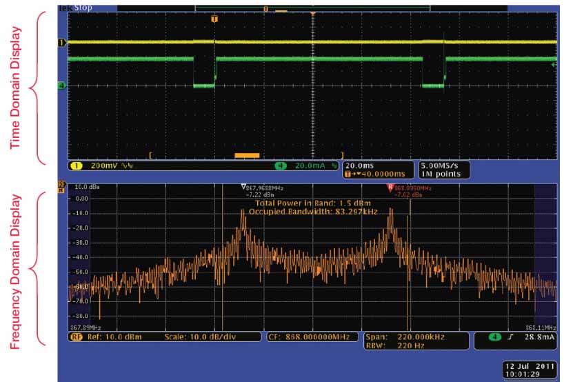

我们测量以868 MHz为中心的无线电频谱,其拥有相当低的2 kbps的FSK调制数据速率,以供参考。图2显示了参考频谱。注意MDO同时显示时域视图和频域视图,所有信号都时间相关。
画面的下半部分显示了RF信号的频域视图,在本例中是无线电发射机输出,画面的上半部分是时域的传统示波器视图。频域视图中显示的频谱来自时域视图中短橙色条指明的时间周期,称为频谱时间(Spectrum Time)。
图2. 观察时域和频域。

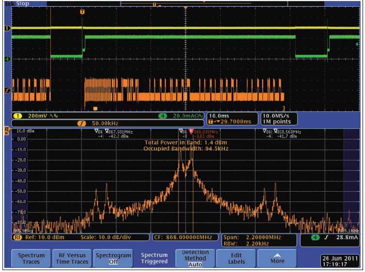

由于时域画面的水平量程独立于处理时域画面傅立叶变换(FFT)要求的时间数量,表示与RF采集相关的实际时间周期非常重要。MDO系列示波器的独特结构可以以时间相关的方式分开采集所有输入(数字信号、模拟信号和RF信号)。每个输入有单独的存储器,视时域画面的水平采集时间,存储器中采集的RF信号支持频谱时间,并可以在模拟时间内部移动,如图3所示。
图3. 使用干净的实验室电源显示的多个数据包前置码符号期间的占用功率测量。
可以在采集数据中移动频谱时间(Spectrum Time),考察RF频谱怎样随时间变化。在图3中,我们放置频谱时间,显示数据包前置码多个符号期间发送的信号的频谱。频谱时间是支持频谱画面希望的解析带宽(RBW)要求的时间数量。它等于窗口整形因数除以RBW。默认的Kaiser Window的整形因数为2.23,在本例中,频谱时间为2.23/220 Hz,约为10 ms。
FSK调制一次只有一个RF信号频率,我们对频谱使用较长的采集时间,以测量占用带宽和总功率。
为简便地看到无线电中的数据包传输,我们在时域视图中增加了RF随时间变化曲线。标有“A”的橙色曲线显示了瞬时RF幅离随时间变化。标有“f ”的橙色曲线显示了相对于画面中心频率的瞬时RF频率随时间变化。绿色曲线(通道4)显示了到模块的电流。可以看到,电流从数据包之间接近0上升到传输期间大约40 mA。黄色曲线(通道1)显示了模块电源电压上的AC纹波。注意在传输期间只有很小的电压暂降。

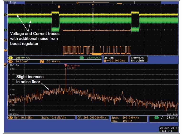

上图是在使用干净的实验室电源供电的模块中获得的,这在实际环境中很难实现,但可以作用实用参考。图4显示了相同的RF信号,但使用升压型开关电源为无线电模块供电。升压稳压器因产生噪声而臭名昭著,但它允许使用一个或两个碱性或镍镉单元及相对较少的器件,降低了成本。注意被调制信号底部的噪声提高。在发送的信号附近,噪声至少要比干净的电源高5 dB。噪声已经容易地显现在电流波形和电压波形中。额外的噪声还会令从发射机收集这些数据所使用的接收机上的信号信噪比劣化,降低无线电系统的有效范围。
图4. 开关电源的频谱和电源测量结果。

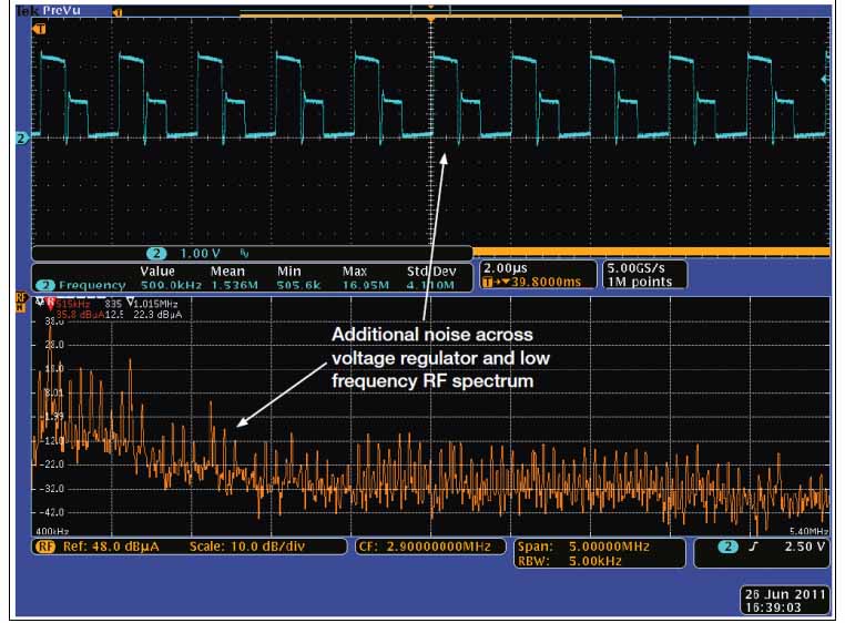

可以使用商用EMI电流探头测量来自电源的噪声,电流探头用来观察来自图5中开关装置的噪声。在本例中,开关装置由电阻器和小型电容器提供载荷。MDO中的自动标记功能用来显示电源发出的最明显的七个信号的频率和幅度。MDO4000系列可以提供最多11个自动标记,用绝对值显示结果,或作为相对值显示参考最大信号的结果。最高值一直表示为红色参考(Red Reference)标记。注意基础频率和二阶谐波的电平大体相同,约为30 dBuA。屏幕的上半部分显示了MCP1640 IC开关晶体管上的波形。我们使用测量功能显示开关频率,确认RF标记测量。
图5. 到等效载荷的电源开关噪声。
