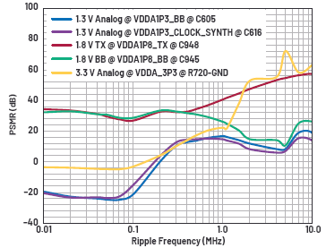

图2显示了模拟电源轨(VDDA1P3_AN、VDDA_1P8和VDDA_3P3)的接收器1端口PSMR结果。对于数字电源轨(VDDD1P3_DIG和VDD_INTERFACE),我们利用信号发生器能够产生的最大注入纹波在输出频谱中未产生杂散,因此我们无需担心最小化这些电源轨上的纹波。调制杂散幅度用dBFS表示,其中最大输出功率(0 dBF)相当于50Ω系统中的7 dBm或1415.89 mV p-p。
图2.ADRV9009收发器的模拟电源轨在接收器1处的PSMR性能
对于VDDA1P3_AN电源轨,测量是在收发器板的两个不同分支上进行。请注意,在图2中,PSMR在<200kHz纹波频率时低于0 dB,表示这些频率下的纹波产生更高的相同幅度调制杂散。这意味着在200 kHz以下,接收器1对VDDA1P3_AN电源轨产生的最小纹波也非常敏感。
VDDA_1P8电源轨在收发器板上分为两个分支:VDDA1P8_TX和VDDA1P8_BB。VDDA1P8_TX电源轨在100 kHz时达到最小PSMR,约为27 dB,对应于100kHz纹波的63.25 mV p-p,产生2.77 mV p-p的调制杂散。VDDA1P8_BB在5 MHz纹波频率时测量约11 dB的最小值,相当于0.136 mV p-p的注入纹波产生的0.038 mV p-p杂散。
VDDA_3P3数据显示,在大约130 kHz及以下,PSMR低于0 dB,表示接收器1处的RF信号对来自VDDA_3P3的噪声非常敏感。该电源轨的PSMR随着频率提高而上升,在5 MHz达到72.5 dB。
总之,PSMR结果表明,在这些电源轨中,VDDA1P3_AN和VDDA_3P3电源轨噪声最令人担忧,贡献了ADRV9009收发器最大部分的耦合到接收器1的纹波量。

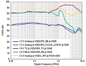

图3.ADRV9009收发器的模拟电源轨在接收器1处的PSRR性能
图3显示了ADRV9009模拟电源轨的PSRR性能。VDDA1P3_AN的PSRR在最高 1MHz时保持平坦,约为60 dB;在5 MHz时略有下降,最小值为46 dB。这可以被视为5 MHz的0.127 mV p-p纹波,其产生0.001 mV p-p杂散,该杂散与调制RF信号一起位于LO频率之上。
ADRV9009的VDDA1P8_BB电源轨的PSRR在5 MHz时达到约47 dB的最小值,而VDDA1P8_TX电源轨的PSRR不会低于约80 dB。在1 MHz以下的频谱中,VDDA_3P3的PSRR高于所示的90 dB。测量在90 dB时发生削波,因为最高1 MHz的最大注入纹波为20 mV p-p——这不够高,无法产生高于本振的本底噪声的杂散。该电源轨的PSRR高于所示的1 MHz以下的情况,因为随着频率提高,它在4 MHz时下降到76.8 dB,其最低值在10 kHz至10 MHz范围内。
与PSMR结果类似,PSRR数据表明,耦合到本振频率(特别是高于1 MHz)的大部分噪声来自VDDA1P3_AN和VDDA_3P3电源轨。

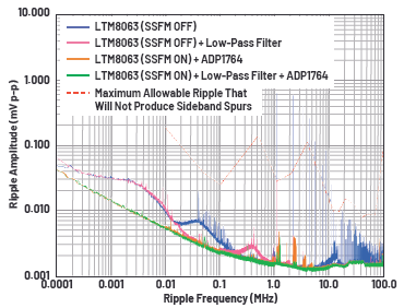

图4.为VDDA1P3_AN电源轨供电的LTM8063(不同配置)的输出噪声频谱,
以及该电源轨允许的最大纹波。
测试
图4显示了VDDA1P3_AN电源轨的杂散阈值,以及LTM8063 μModule®稳压器不同配置的实测噪声频谱。 如图4所示,在禁用展频(SSFM)的情况下,使用LTM8063为电源轨直接供电,在LTM8063的基波工作频率和谐波频率处产生超过阈值的纹波。具体说来,纹波在1.1 MHz时超过限值0.57 mV,表明需要后置稳压器和滤波器的某种组合来抑制开关稳压器的噪声。
如果仅增加LC滤波器(无LDO稳压器),则开关频率处的纹波刚刚达到最大允许的纹波——可能没有足够的设计裕量来确保收发器性能最佳。增加ADP1764 LDO后置稳压器并开启LTM8063的展频模式,可以降低整个频谱上的基波开关纹波幅度及其谐波,以及SSFM在1/f区域中引起的噪声峰值。 通过开启SSFM并增加LDO稳压器和LC滤波器,可以实现最佳效果,降低开关动作所引起的剩余噪声,给最大允许纹波留下约18 dB的裕量。
展频将噪声扩散到更宽频带上,从而降低开关频率及其谐波处的峰值和平均噪声。这是通过3 kHz三角波上下调制开关频率来做到的。这会在3 kHz处引入新的纹波,LDO稳压器会进行处理。

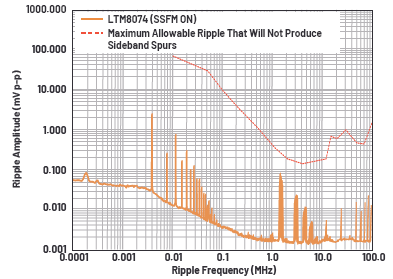

使能SSFM后,由此产生的低频纹波及其谐波在图5和图6所示的VDDA_1P8和VDDA_3P3输出频谱中显而易见。如图5所示,使能SSFM时LTM8074的噪声频谱为VDDA_1P8电源轨的最大允许纹波提供最小约8 dB的裕量。因此,满足此电源轨的噪声要求不需要后置稳压器滤波。

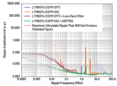

图6.为VDDA_3P3电源轨供电的LTM8074(不同配置)的输出噪声频谱,以及该电源轨允许的最大纹波。
请注意电源轨对低频纹波的敏感性,因为此噪声可能在3.3 V供电的时钟中引起相位抖动。
图6显示了LTM8074 μModule稳压器不同配置的噪声频谱,以及3.3V VDDA_3P3电源轨的最大噪声要求。对于此电源轨,我们使用LTM8074 Silent Switcher®μModule稳压器来分析结果。仅使用LTM8074的配置(无滤波器或LDO后置稳压器)产生的噪声超过限值,无论是否使能展频模式。
两个备选配置的结果符合>6 dB裕量的噪声规格:未使能SSFM的LTM8074加上LC滤波器,以及使能SSFM的LTM8074加上LDO后置稳压器。虽然二者均以充足的裕量满足了要求,但LDO后置稳压器解决方案在此更有优势。这是因为VDDA_3P3电源轨还提供3P3V_CLK1时钟电源,因此1/f噪声的减少相对更重要——如果不予处理,这里的噪声可以转化为本振中的相位抖动。

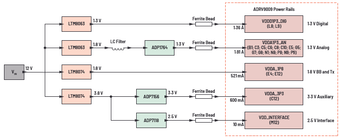

图7.使用LTM8063和LTM8074 μModule稳压器的ADRV9009收发器优化PDN

基于上述测试结果,图7显示了一种优化解决方案,当用在ADRV9009收发器板上时,它能提供>6 dB的噪声裕量。
表1显示了优化PDN与标准PDN的对比。组件大小减小29.8%,效率从66.9%提高到69.9%,整体节能0.5 W。

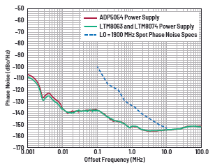

为了验证该优化电源解决方案在系统噪声性能方面的效果,我们执行了相位噪声测量。将图7中的优化解决方案与控制案例——ADRV9009评估板的工程版本,即使用图1所示PDN的AD9378评估板——进行比较。使用相同电路板,但采用图7所示的PDN,比较相位噪声结果。理想情况下,优化解决方案达到或超过数据手册参考曲线所示的性能。
图8.ADP5054与μModule器件的PSU之间的AD9378相位噪声性能比较,
测量条件:LO = 1900 MHz,PLL BW = 425 kHz,稳定性 = 8。
图8比较了使用标准ADP5054电源的AD9378评估板相位噪声结果与使用LTM8063和LTM8074电源的同一评估板的结果。相比于ADP5054电源解决方案,μModule电源解决方案的性能略优,高出大约2 dB。如图8和表2所示,由于外部本振使用了低相位噪声信号发生器,两种电源解决方案的测量结果均显著低于数据手册规格。

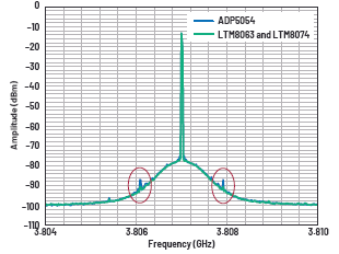

采用两种电源解决方案的收发器的SFDR测量结果如表3所示,两种方案的性能相当,除了LO = 3800 MHz,这种情况下ADP5054的开关纹波开始在载波信号输出频谱上产生调制杂散,如图9所示。

图9.发射器1载波信号和电源开关频率引起的杂散频率。
测量条件:LO = 3800 MHz,Fbb = 7 MHz,–10 dBm。
