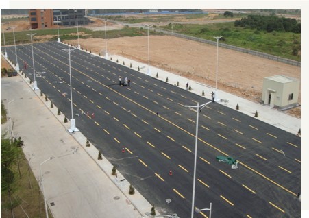

  本文在东莞质检中心路灯户外测试场按照CIE140规定的测试方法,分别用点式亮度计和成像亮度计对路面亮度相关指标进行测试,测试环境如图5所示,测试在晚上20点进行,背景照度<0.12Lx。
图4.路灯户外测试场

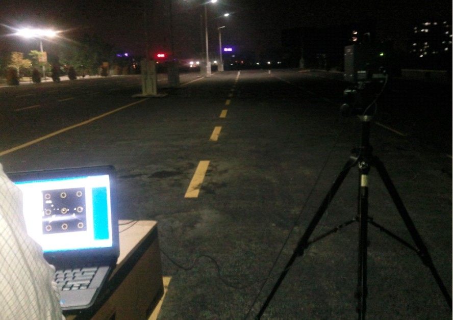

图6.用二维色彩亮度计CA-2000测路面场景
  二维色彩分析仪亮度计CA-2000的设置为:配长焦镜头,设置980×980分辨率,搭配三脚支架,置于同样的高度和位置进行测量。(其它相关设置不做详细介绍)
  用CA-2000对60米外的路面进行3次测量,在软件中分析选择区域的亮度变化。通过软件选取需要了解的区域,并由软件直接得出该区域的亮度平均值、最大值、最小值。

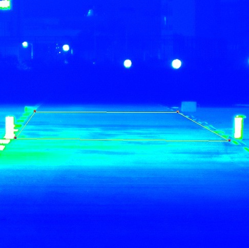

  为测试路面的纵向均匀度,在测试路面的成像效果图上,按照标准要求取指规定路段的测试路中间的纵向亮度最小值比最大值,测试效果如图8所示:
图8:测试指定区域内的纵向均匀度
  如图9所示,正方形框选区域为指定测量区域,我们通过伪彩色显示图进行数据分析,可以更直观的看出该区域的亮度分布,:深蓝色是亮度较低的区域,浅蓝色是亮度较高的区域,绿色则是该区域最高亮度的区域。.
图9:指定区域的伪彩色显示图
