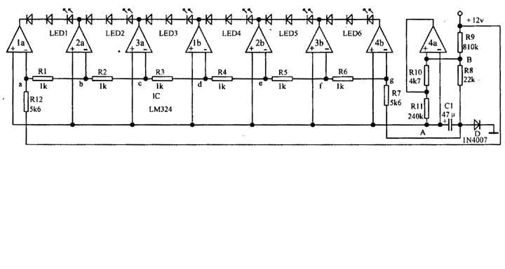

当打开夜行灯时,12V电源接人本电路。电路中主要点电位设定为:Va=8.IV,Vb=7.4V,Vc=6.7V,Vd=6V,Ve=5.3V,Vf=4.6V,Vg=3.gV。接通瞬间B点电压电阻分压得到VB=8.3V,由于电容C端电压不能突变,这时A点电压Va=0,则运放4a输出电平约为12V,此电压通过Rll对电容C进行充电,当Va上升到大于Vg时,运放4b输出由低电平反转为高电平,但这时运放3b输出端仍为低电平,故发光二极管LED6被点亮。这时电容C继续在充电,当Va上升到大于Vf时,运放3b也反转为高电平,同时发光M极管MDS被点亮,但由于4b、3b输出端都为高电平,故发光M极管LED6转为熄灭。原理依次类推。
