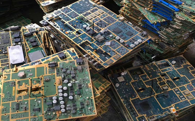

一、电子垃圾是啥?
电子垃圾就是各类报废的电子产品。
手机、电脑等家电的更新率越来越快,很多废旧家电都被随便丢弃。而1吨电子板中,可以分离出130公斤铜、20公斤锡、0.45公斤黄金。

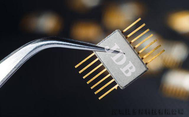

(1)含金电子元器件,录象机,电唱机,测定仪,分析仪,计算机等仪器和电器的部分触点,引线和线路板也含有金。
(2)各种含金合金,合金中金的含量都很高。
(3)各类废镀金液的含金量差异较大。
(4)阳极泥,电池,焊料合金,齿科合金,镀金器件。
电子垃圾中的黄金含量大大高于原矿的含量,一般都在几百倍以上,从中回收比原矿中提炼成本低的多,经济上效益非常明显。电子垃圾废料品位一般在800——2000克/吨不等,既每公斤废料可提取黄金0.8——2克。
对于高银和钯含量的贴片电容器,银和钯通过酸法独立提取。对于镀金电路板和插件,建议使用无氟环保除金剂快速脱板、提金。对于含有银和钯的声学表面、金属封装三极管集成电路,使用专用切割机切割金属外壳并冲压出芯片,然后根据芯片和集成电路方案提取有价值的金属,
对于高铝含量的电解电容器,金属铝经过数千次轧制和破碎后直接熔化。对于齐纳二极管、一些变容二极管、玻璃密封元件和塑料密封发光管,有价值的金属经过研磨和粉碎后被精炼,
电路板用有机酸循环浸出,并通过液体电解生产。含有钯的电路板(双面电路板基本上含有钯,并且钯作为镀铜基板包含在导孔中)然后用酸浸出,然后提取以提取钯。
