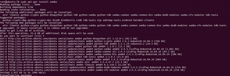

Samba 最大的功能就是可以用于 Linux 与 windows 系统共享文件夹,搭建 SMB 服务首先要保证 windows和 ubuntu 网络互通,然后输入以下命令在 ubuntu 下载安装 Samba:
sudo apt-get install samba

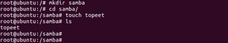

创建共享文件夹 samba,并在共享文件夹创建文件 topeet,输入以下命令:
mkdir samba
cd samba
touch topeet
ls

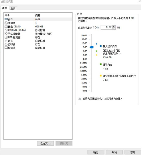

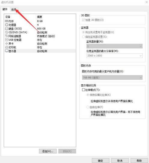

打开虚拟机里面的 ubuntu,点击“虚拟机”,如下图所示:
然后点击“设置”选项,打开虚拟机的设置界面,如下图所示:

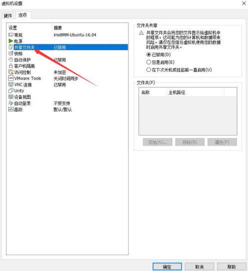

然后点击“选项”,如下图所示:

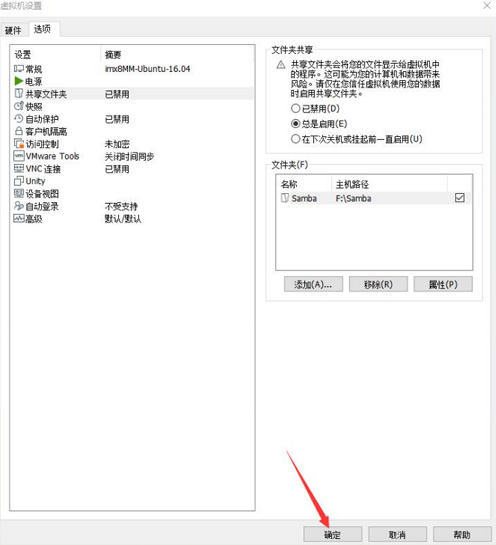

然后点击“共享文件夹”,如下图所示:

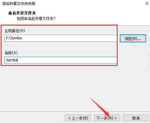

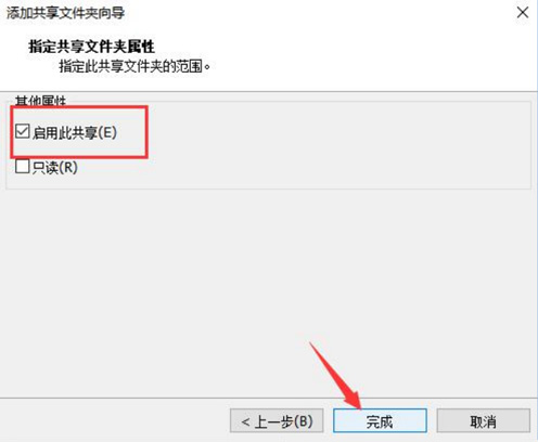

在“共享文件夹”选项中,选中“总是启用”,然后点击“添加”按钮添加共享文件夹的路径,如下图所示:

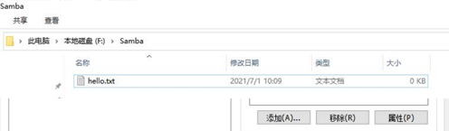

我们在上一小节在 windows 上设置的共享目录是 F:\Samba,我们进入到此路径下,新建一个 hello.txt文件,如下图所示:

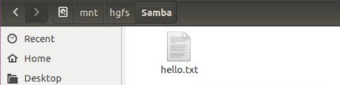

然后我们在 ubuntu 上进入到/mnt/hgfs/Samba 目录下,可以看到在 Windows 上新建的 hello.txt 文件,如下图所示:
