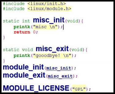

首先我们回想一下注册杂项设备的三大流程,我们在 Windows 上面新建 misc.c 文件,并用 sourceinsight打开。我们可以将上次编写的 helloworld.c 里面的代码拷贝到 misc.c 文件,并修改为如下图所示:

完整的代码如下图所示:
* @Descripttion: 最简单的杂项设备驱动
* @version:
* @Author: topeet
#include //初始化头文件
#include //最基本的文件,支持动态添加和卸载模块。
#include /*注册杂项设备头文件*/
#include /*注册设备节点的文件结构体*/
struct file_operations misc_fops={ //文件操作集
.owner = THIS_MODULE
struct miscdevice misc_dev = { //杂项设备结构体
.minor = MISC_DYNAMIC_MINOR, //动态申请的次设备号
.name = "hello_misc", //杂项设备名字是 hello_misc
.fops = &misc_fops, //文件操作集
static int misc_init(void){ //在初始化函数中注册杂项设备
int ret;
ret = misc_register(&misc_dev);
if(ret<0)
printk("misc registe is error \n");
printk("misc registe is succeed \n");
return 0;
static void misc_exit(void) { //在卸载函数中注销杂项设备
misc_deregister(&misc_dev);
printk(" misc gooodbye! \n");
module_init(misc_init);
module_exit(misc_exit);
MODULE_LICENSE("GPL");

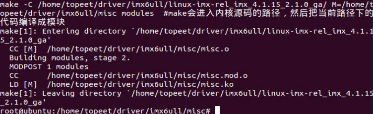

现在最简单的杂项设备的驱动就写完了,那么接下来我们可以把这个驱动编译一下,然后放到我们的开发板上面运行。我们编译驱动,可以将它编译进内核里面,也可以将它编译成模块。
2 编译驱动程序
这里我们以 imx6ull 开发板为例,将杂项设备驱动编译成模块,请参考本手册第三十九章 Linux 内核模
块。我们将 misc.c 文件拷贝到 Ubuntu 的/home/topeet/driver/imx6ull/misc 目录下。将上次编译 helloworld
的 Makefile 文件拷贝到 misc.c 同级目录下,修改 Makefile 为:
obj-m += misc.o #先写生成的中间文件的名字是什么,-m 的意思是把我们的驱动编译成模块
KDIR:=/home/topeet/driver/imx6ull/linux-imx-rel_imx_4.1.15_2.1.0_ga/
PWD?=$(shell pwd) #获取当前目录的变量
all:
make -C $(KDIR) M=$(PWD) modules #make 会进入内核源码的路径,然后把当前路径下的代码编译成模块
驱动编译成功生成了 ko 文件,如下图所示:

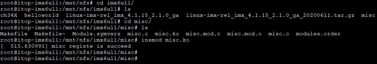

3 运行测试
启动 imx6ull 开发板,我们通过 nfs 挂载共享文件目录,注意!nfs 的配置和使用,请参考本手册第三十
七章 37.2.3 搭建nfs 共享目录章节配置。
我们进入到共享目录,加载驱动模块如图所示:
cd imx6ull/
ls
cd misc/
insmod misc.ko
驱动加载成功后,输入以下命令,查看注册的设备节点是否存在,如下图所示,设备节点存在。
ls /dev/h*
我们输入以下命令拆卸驱动模块,如下图所示:
rmmod misc
那么,现在最简单的杂项设备已经完成了。
