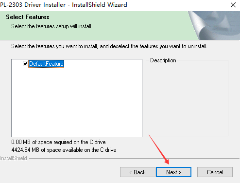

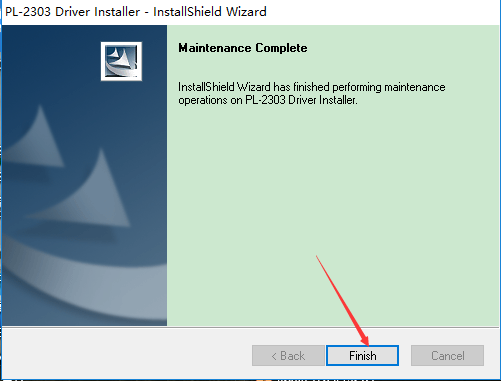

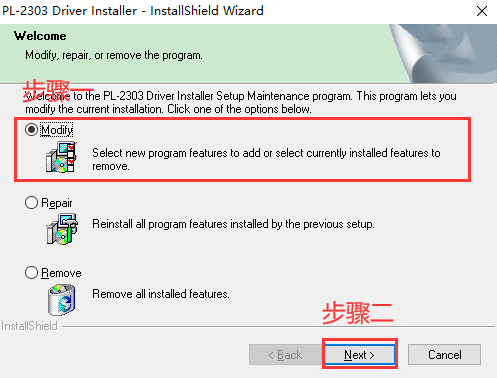

1.双击打开Setup 32.64位.exe。
2.在弹出的界面选择modify,并点击下一步,如下图所示:
3. 点击next,如下图所示:
4.等到进度条执行完毕,我们点击finish,则安装成功

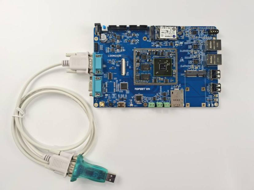

4.1连接调试串口
首先我们使用配带的232串口数据线连接和 usb转串口连接起来,如下图所示:
然后将232串口线公头一端连接到开发板的CON2座子上,如下图所示:
232串口线连接的usb转串口的usb接口一端连接到电脑的usb接口上。

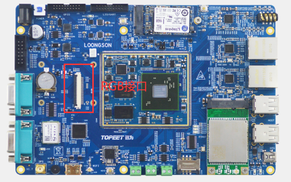

如果我们购买了RGB接口的屏幕,我们需要使用配带的FPC软排线将屏幕与开发板的RGB接口连接起来。这里以7寸RGB屏幕为例。
首先我们把FPC软排线和屏幕连接起来,注意,FPC线有铜箔的一面朝下。如下图所示:
然后将FPC软排线的另一端连接到开发板的RGB接口上,RGB接口如下图所示:
连接完成如下图所示:

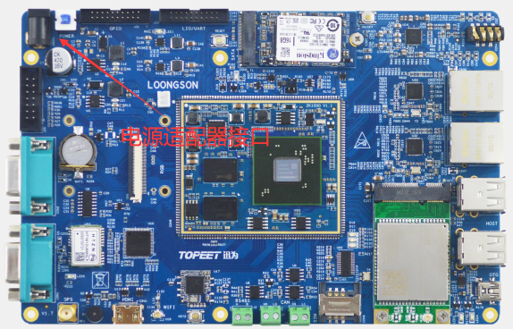

4.4连接电源适配器
我们使用配带的电源适配器,开发板为12V供电,连接电源适配器到开发板的电源接口,电源适配器接口如下图所示:

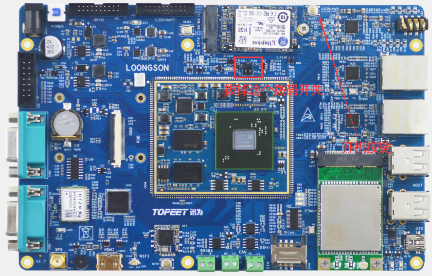

上电后通过按键启动:
拔掉开发板上的跳线帽,则开发板上电并打开开关后并不会直接启动,需要按开发板上的ON/OFF按键启动,如下图所示:
关机操作:
长按4秒开发板上的on/off按键即可关机,关机完成后在关闭自锁开关。或者直接使用自锁开关进行硬关机操作。

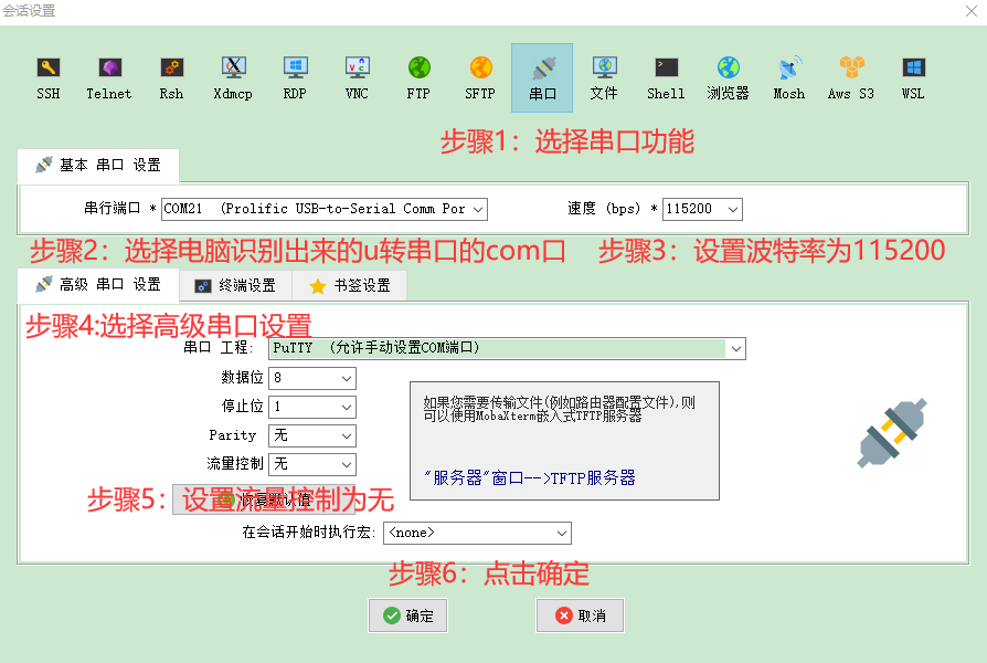

6.2 创建串口会话双击打开软件,点击菜单栏 「会话」 --> 「新建会话」,即可弹出 「会话设置」 对话框如下图所示:
在弹出会话设置对话框里选择串口,选择电脑识别出来的u转串口的com口,如果没有识别出来请检查PL2303的驱动是否安装成功,设置串口波特率为115200,并在高级串口设置里面设置流控为无,全部设置完成以后点击确定,就可以完成会话创建了。如下图所示:

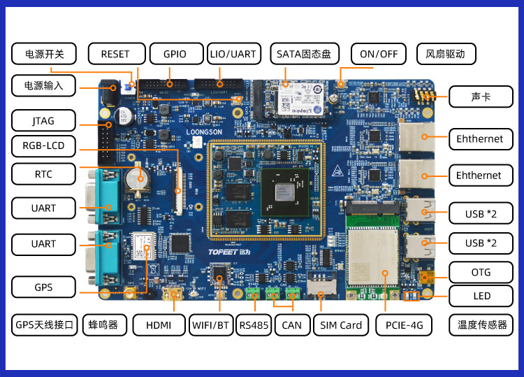

迅为龙芯 2K1000 开发板底板参数:
尺寸:190mm*125mm
POWER:电直流电源输入接口
SWITCH:电源开关
Ethernet:2 路 10M/100M/1000M 自适应以太网
USB HOST:4 路 USB2.0
OTG:支持Mini HDMI:支持
WIFI/BT:板载 WIFI蓝牙二合一模块
Mini PCIE:可外接 mini PCIE 接口的 4G 模块,具备 PCIE2.0 单通道
4G 模块:支持(选配模块,需要请联系客服)
SIM Card:1 个
UART:2 路串口
RS485:1 路
CAN:2 路
蜂鸣器:一个有源蜂鸣器
LIO/UART:(2mm 间距 20PIN 插座引出)
GPIO:(2mm 间距 20PIN 插座引出)
耳机接口:标准 3.5mm 耳机接口
JTAG:1 路 JTAG 调试接口(2mm 间距 10PIN 插座引出)
GPS:一路 GPS
固态硬盘接口:1 路
按键:3 个
温度传感器:支持
风扇驱动:支持
